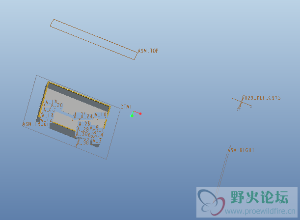

装配的时候如图基准面都不在零件图的中心所以装配的时候都装不了
由于画图的时候是由CAD图导入去画的,请问要怎么解决,如果要在零件图中把基准创建好又要怎么做

发表于 2016-4-29 21:37 | 显示全部楼层
你可以删了基准面重新创建下基准
 楼主| 发表于 2016-4-30 09:43 | 显示全部楼层
请问怎么创建

发表于 2016-5-3 09:04 | 显示全部楼层
CAD图导入proe之前,要将CAD图移动到世界坐标中心去,那么导入到proe中就自动对中到系统坐标中心了。关键还是在cad里面设置好坐标中心,也就是所谓的“零”位置。
 楼主| 发表于 2016-5-3 09:20 | 显示全部楼层

CAD图导入proe之前,要将CAD图移动到世界坐标中心去,那么导入到proe中就自动对中到系统坐标中心了。关键还 ...
多谢大神 我会了
