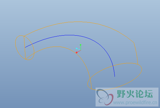

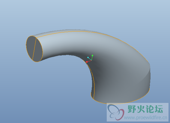

[已解决] 求一步扫描成如图零件的方法

添加一个函数就行!

左右两个半椭圆,加关系式控制。可是我做出来的总是偏离约束轨迹,是椭圆约束的时候有什么技巧么?

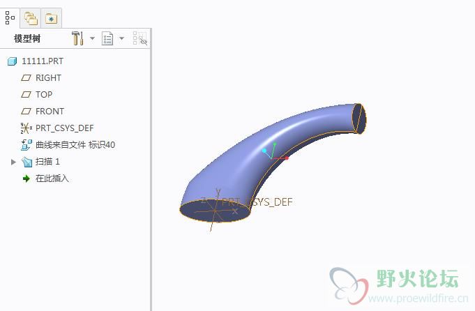

好吧,我终于做出来了。
关键就是不能把椭圆的中心约束在原始轨迹上,而是把椭圆长轴的两端分别约束在2条辅助曲线上。。。

用函数关系能够解决

中间线为 原轨迹 ,二边为轨迹1 轨迹2 ,以原轨迹做圆心画圆(结构线)。端点落到任意一轨迹1 或2 上。截面图形为 样条 线,二边落在 轨迹 1 2 上,定义角度90度,中间点落在 原轨迹上,与圆相切。这样图形会根据圆的变化而变化。二端终点始终落在 轨迹 1 2上。
