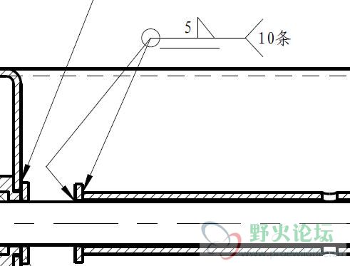

现在的箭头是用注释做的,因为注释与焊接符号没有关联,所以移动视图箭头不随着视图移动。大神有什么好的办法没有,求赐教!!!
如图所示:

选择注释,右键,与视图相关

从自定义符号里查找自带的焊接符号库,那个标的都带箭头,不用自己画。

不是和视图关联,是和符号没有关联。看清楚问题亲。

与对象相关,一样的道理
