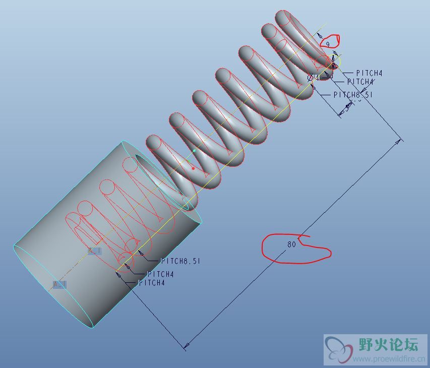

如题,proe画了一个弹簧,可是在装配绕性化的时候发现绕性化后中径变小了,接着,我打开弹簧国标,发现弹簧标准件不会变小,这是为什么?

发表于 2016-4-26 14:59 | 显示全部楼层
你在选择变化尺寸时把直径(扫掠线的尺寸)也选上了
不然弹簧中径不会变的!

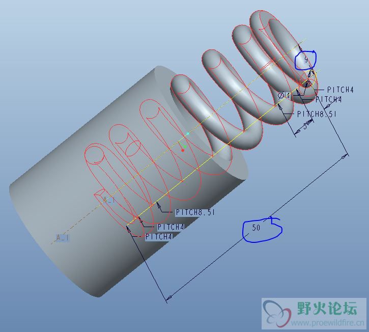

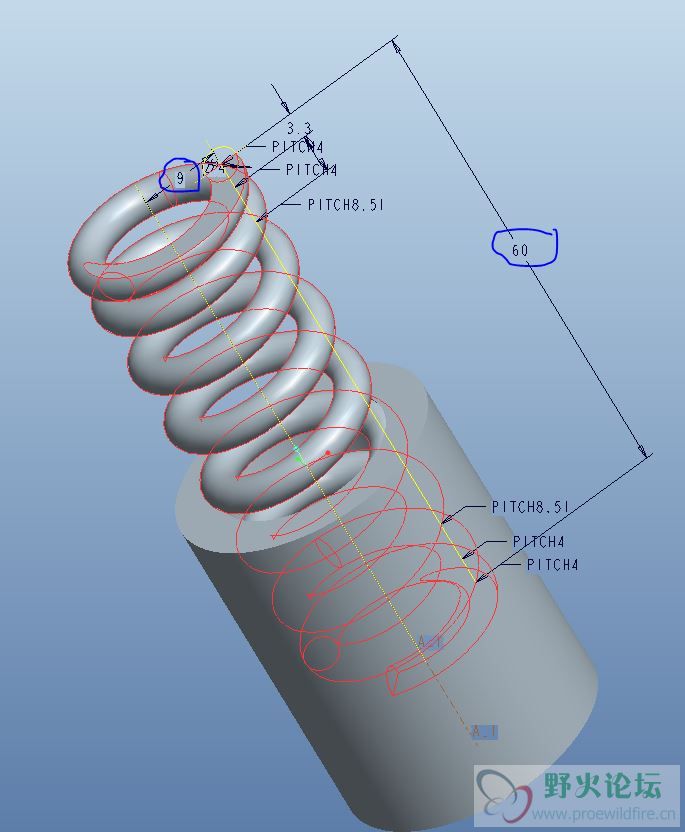

如上图所示,你选择绕性化可变项目时只能选择允许变化的参数,其它尺寸不要选择,另外拉伸(压缩)弹簧绕性化装配时一般是要求圈数不变,总长及螺距要发生变化,所以这几个参数要进行参数化关系约束,否则装配零件就不对了(上面那发张图片是用的你的模型,弹簧圈数发生了变化,这明显是不对的),你那个弹簧模型两端切平头的尺寸没有跟弹簧总成进行约束,如果装配时只变化长度尺寸,弹簧两端的平头形状就变了。
上述意见仅供参考。
