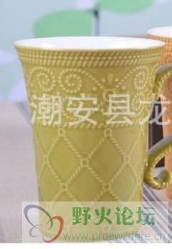

求助高手,水杯表面怎样画雕刻的花纹

这个不难  比较耗时间而已。用造型跟踪草绘描线偏移  再阵列

 楼主| 发表于 2016-4-19 14:03 | 显示全部楼层
我用投影,偏移做了大半天,好麻烦,那个卷起部分不好阵列

发表于 2016-4-19 18:39 | 显示全部楼层
阵列有好多种玩法的  你去研究一下   挺好玩的   对于你的情况可以找到一种适合的   你自己试一下吧  以后就不用这么麻烦了    加油
