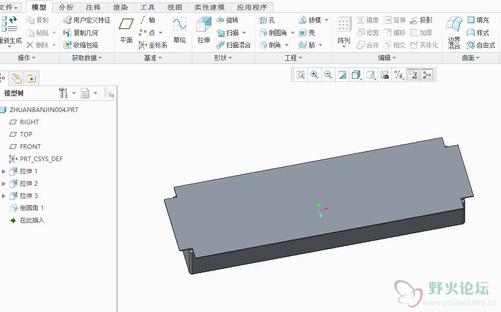

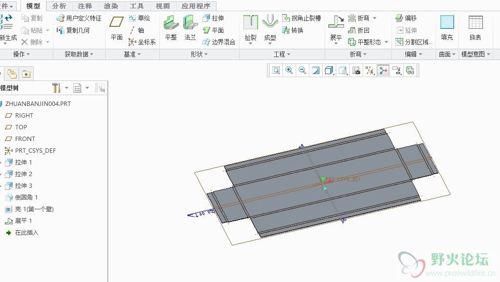

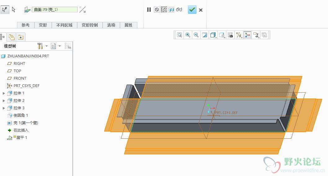

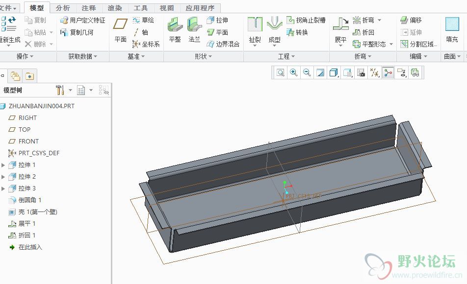

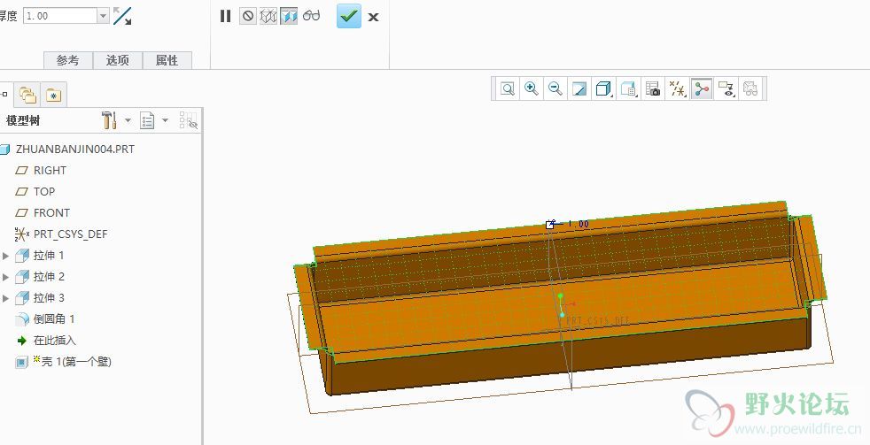

记得坛子里有过这个题目,转换过程有人做过,好像没有做完。
闲来做做,体验一下:
zhuanbanjin004.prt.zip (94.55 KB, 下载次数: 127)
