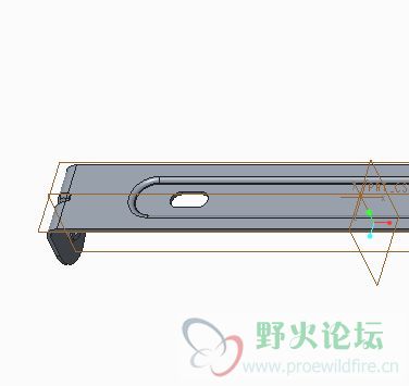

发表于 2016-4-7 08:58 | 显示全部楼层 |阅读模式
这个玩意我研究了半天也弄不出来,在这里求助各位大神来帮帮忙,该怎么弄,谢谢各位!

发表于 2016-4-7 11:24 | 显示全部楼层
你确定这个你们能冲压出来?

发表于 2016-4-7 13:05 | 显示全部楼层
可以这样理解:文件转换为step格式后,原来的一些特征已失去了独立性,如凸模成型的部位。creo认为结构已不具备钣金特性,故不能逆转换。。。
 楼主| 发表于 2016-4-8 08:37 | 显示全部楼层
这样啊,谢谢了
