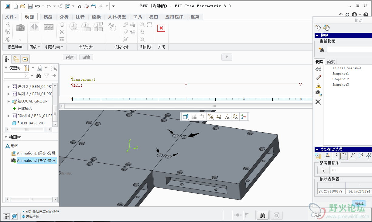

  1.本人在CREO制作动画(快照)时发现一个小问题,在拖动元件的时候如何实现多个元件一起拖动呢?(像图中的4个螺丝,要如何一起拖动?)
  2. 另制作完成后如何以图片方式的导出动画?
拜托各位大神指教~

这种做法是比较常规的。缺点就是操作起来非常繁琐,而且导出视频比较费时间。利用PTC creo illustrate动画插画软件,就非常轻松和简单了。

发表于 2016-6-24 16:50 | 显示全部楼层
这个有两种方法,一种是将四个螺钉定义成一个新的主体,移动时就可以一起拖动了;还有一种方法是,在约束里将这些螺钉锁定在一起。
