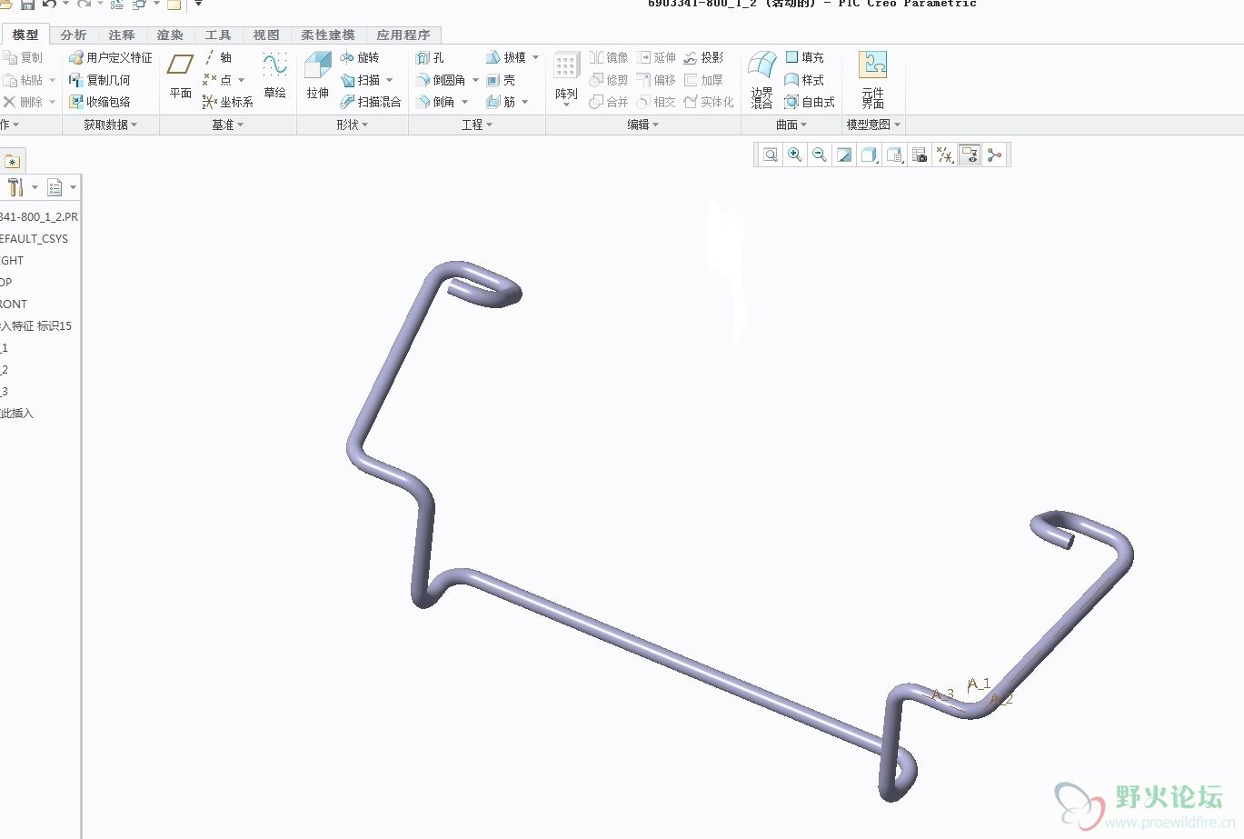

请问大侠们,如何测量空间折弯钢丝的长度,且是导入的STP格式文件,找不到扫描中心线,另外在圆弧处添加钢丝中心线时,中心线不是中心圆弧线,而是一条过圆弧中心点的垂线。具体见图片。
座椅钢丝
座椅钢丝
86
 楼主| 发表于 2016-4-6 09:08 | 显示全部楼层
这种钢丝如何测量长度

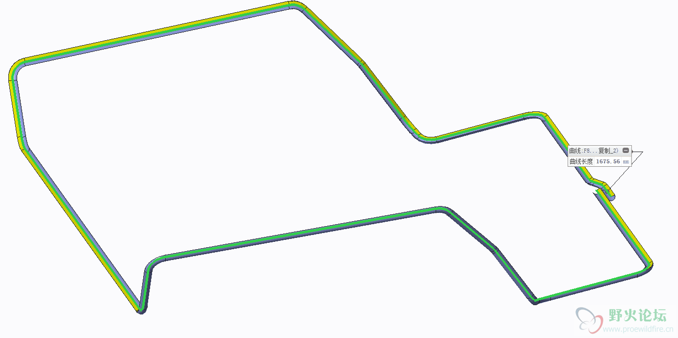

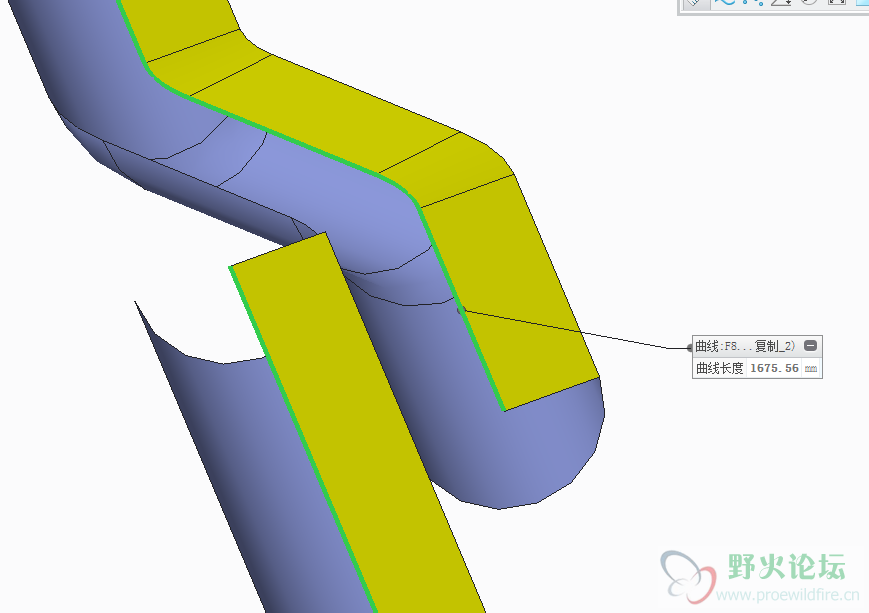

 楼主| 发表于 2016-4-6 15:15 | 显示全部楼层
STP文件格式已经上传,大家测量钢丝长度,主机厂图纸长度是1690mm,自己测量出来却是1675.56,方法,:先复制出整个半圆曲面,利用边界再扫描一个带,(端点在圆心上),过圆心一侧带长即为钢丝中心长度(下料理论长度)。
a.zip
24.16 KB, 下载次数: 3
86

 楼主| 发表于 2016-4-6 15:21 | 显示全部楼层
一个一个的测太麻烦了,另外要测量到中心才可以哦
