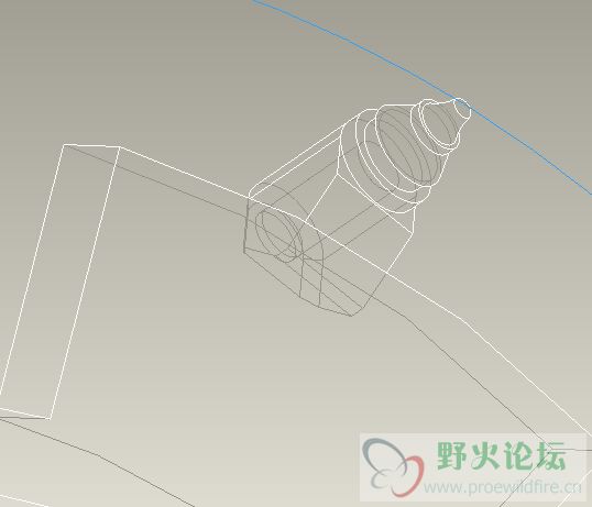

QQ截图20160404210750.jpg QQ截图20160404210818.jpg 如图 板把另一个零件挡住了,想让被挡住的部分可以看见,要怎么弄?

三维图里你可以设置透明

那个板要切除个平台 ,来安装刀座

你可以先根据尺寸切除平台啊,然后再组装

组件模式下,元件——切除。
