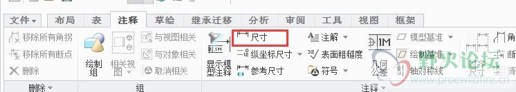

装了M80后发现连续标注没有了,不知咋办,特求大神帮忙!多谢了!!
如下图,以前尺寸旁边有个三角箭头的现在没有了!

按住ctrl直接选就可以连续标注了.

1、creo从来就没有连续标注,只有基准标注。
2、creo3.0标注时需要按住ctrl键,可以连续选取一个方向的几个图元,实现基准标注,
3、creo2.0及以前的版本,需要特殊选基准标注命令,才能实现基准标注,每标准一个尺寸点击一下位置,麻烦,标注的尺寸不整齐,需要再整理
4、creo3.0,按住ctrl键,在一个方向上可以多选几个要标注的图元后,只要确定一个位置就好了,尺寸排列整齐,

我可能记错了吧,那CREO系列里面有没有类似CAD里面的 QQ截图20160328080134.jpg 这种标注。
或者可以使用什么方式简单的达到类似效果
