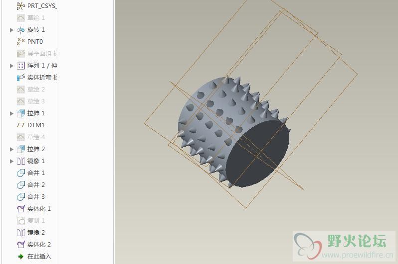

如题,我这边实体化了一个练习题的一半,想通过镜像获得另一半的时候不知道怎么操作了,求帮忙,想接触些曲面造型的知识,感觉曲面造型好难啊。。。

发表于 2016-3-20 16:12 | 显示全部楼层
镜像就可以了

发表于 2016-3-20 21:16 | 显示全部楼层
镜像曲面,再实体化

发表于 2016-3-20 21:28 | 显示全部楼层
copy 實體曲面,再用曲面鏡像,曲面再實體化就行

 楼主| 发表于 2016-3-21 07:40 | 显示全部楼层
还是没明白。。请问实体化1下面的复制1是什么命令得到的?

发表于 2016-3-21 10:02 | 显示全部楼层
你还是先熟悉下特征与特征之间的关系比较好
