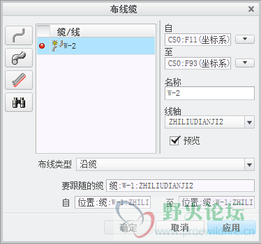

在设置的时候“确定一直能选”,但把初始点和结束点选定之后“确定”键就不能选了,这是怎么回事??求助大神!

可能是坐标“指定”的有问题,如果选择wire(导线)的话,那个坐标只能用一次,你改成round类型试下~
