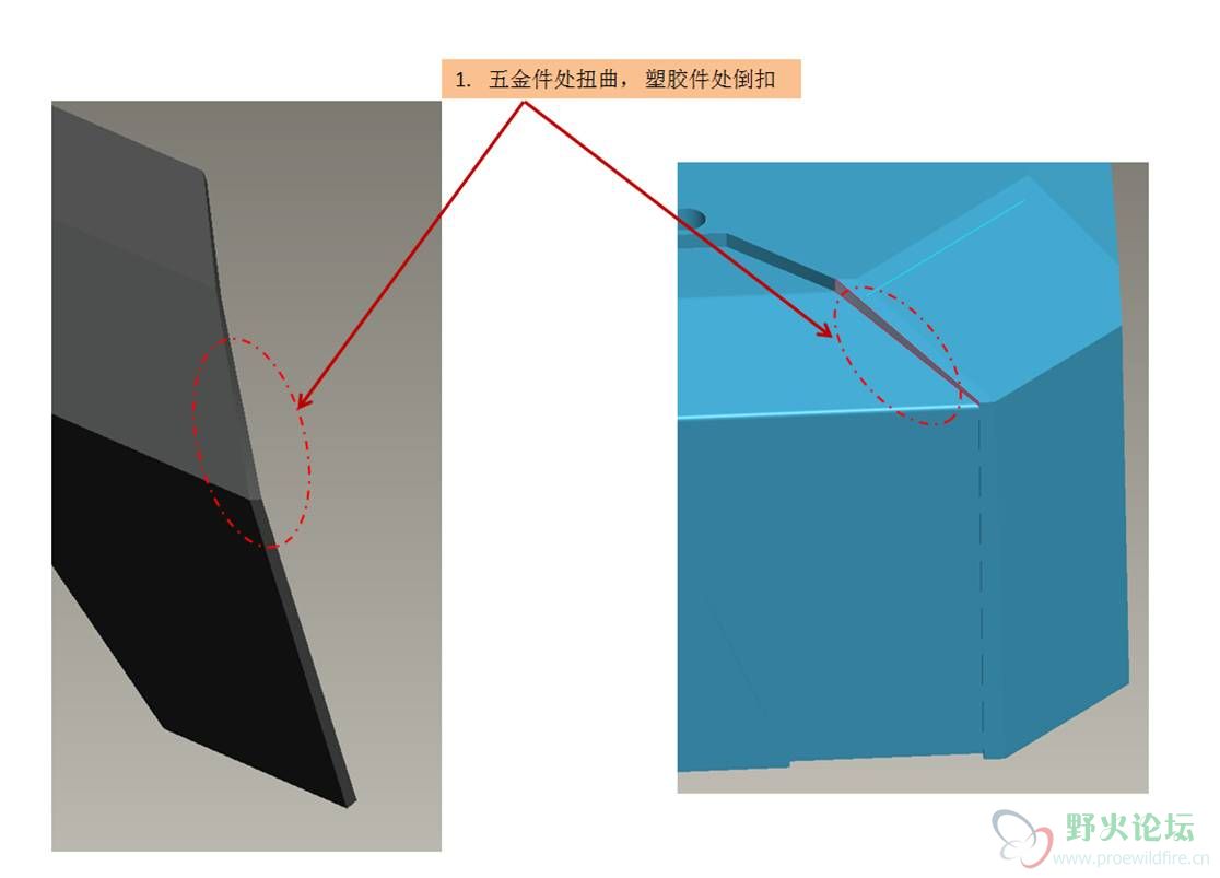

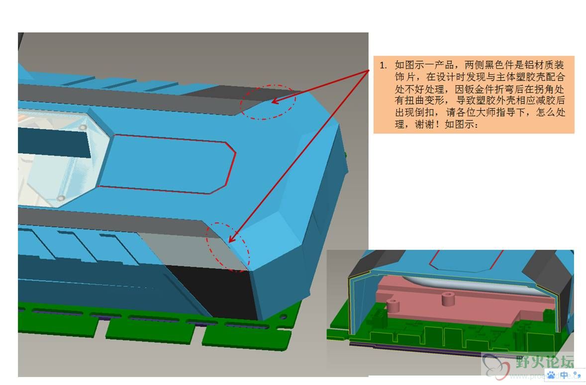

如图示一产品,两侧黑色件是铝材质装   饰 片,在设计时发现与主体塑胶壳配合处不好处理,因钣金件折弯后在拐角处有扭曲变形, 导致塑胶外壳相应减胶后出现倒扣, 请各位大师指导下,怎么处理,谢谢!如图示:

发表于 2016-3-17 10:19 | 显示全部楼层
你先把金属件展平,把扭曲部分切掉,再折回来,然后放到装配上,再把塑料件的折点面替换成金属面,给点间隙。

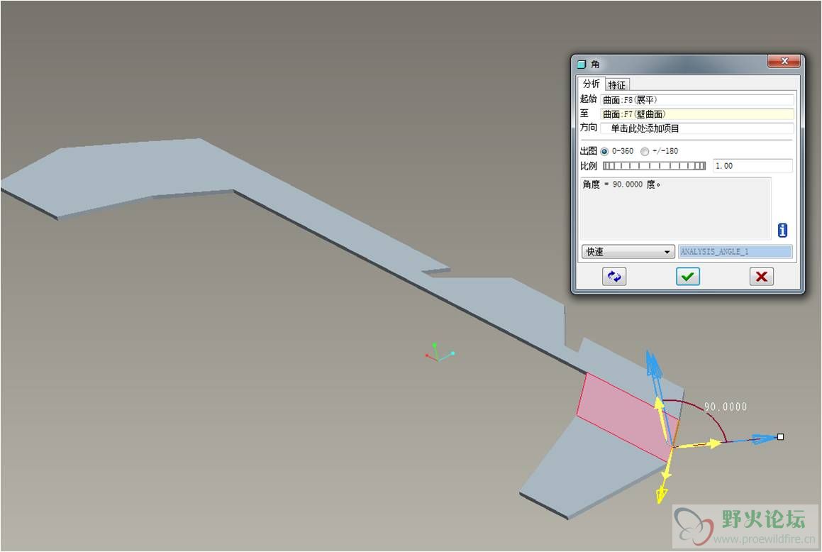

 楼主| 发表于 2016-3-17 11:19 | 显示全部楼层
大师,首先谢谢你了
请看附件, 展平后发现扭曲侧面和平面是垂直的,没有多余面, 看样子原来设计的3D是从钣金模块里面导出去的。 如果钣金件动不了,修改塑胶件倒扣, 剪掉多余部分后,发现配合处很间隙很大, 与ID效果有偏差,也是个疑问啊?
