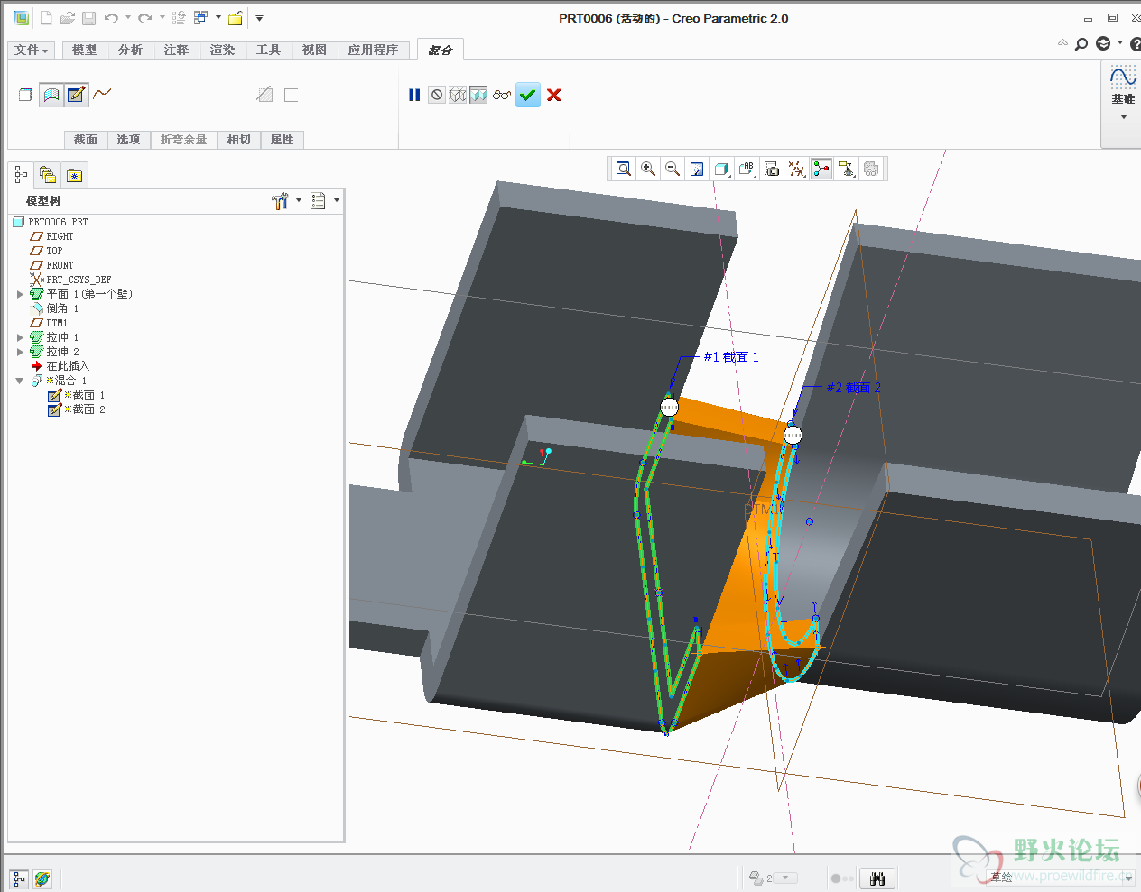

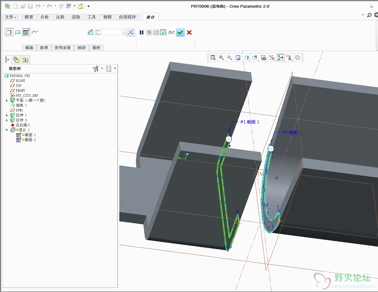

新手求教,如图这个混合为什么点曲面哪里可以生成,点实体那个就是会失败,是否有哪里有明显的问题,求大神指教

把源文件上传一个看看  应该是壁厚不均匀所导致的

你在混成板料的肉厚部分,这是不行的。个人认为,在钣金里的混合壁功能做出的是钣金的表面形状,料厚是输入的。你不能试图让软件帮你混合出肉厚部分。好像钣金里的各工具都只是做形状不能做肉厚部分。肉厚是输入的或者依赖第一壁的。
