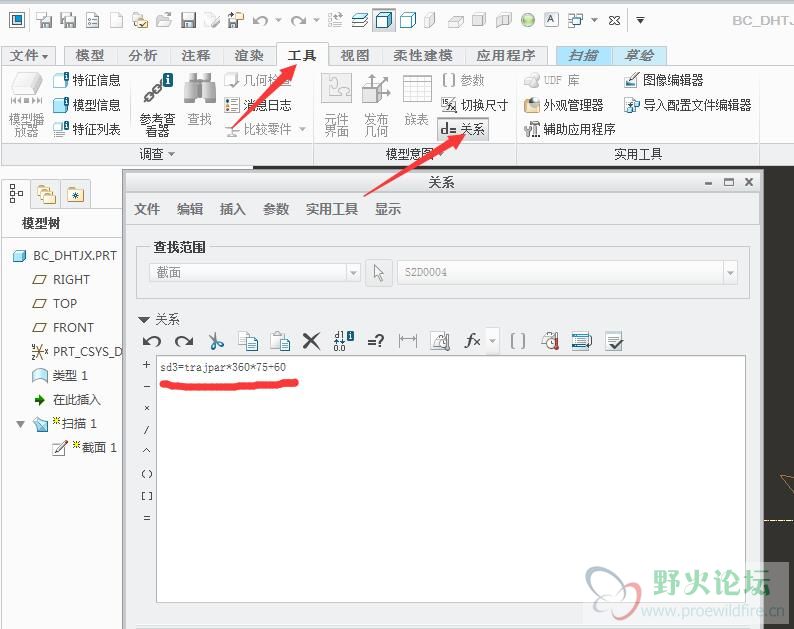

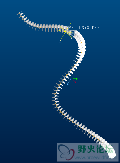

可以详细说一下,为什么别人可变扫描出来是有点螺旋状,而我的是像第一张图那种,步骤一样啊,有什么差异吗?你们可以试着画一下那个可变扫描这个步骤,是不是结论也和我的一样。他们说有公式控制,但是找不到。

确实有参数,详见附图

二楼正解,给角度尺寸添加关系即可

可能是草图标注方式不正确。要标注角度和直线长度。
