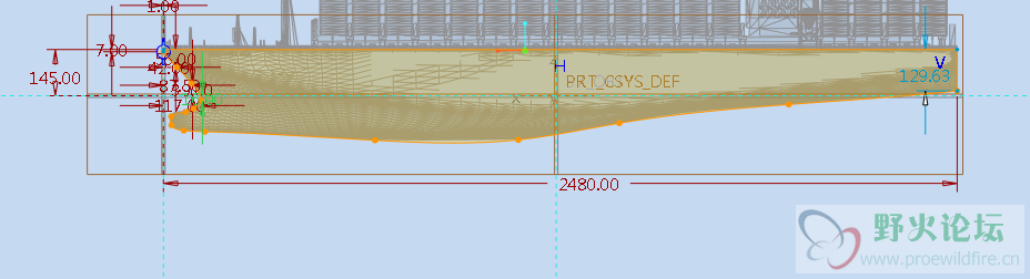

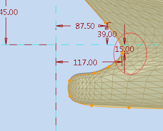

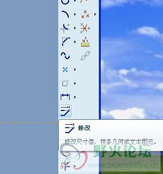

你把要改的数全选了 然后用修改尺寸
