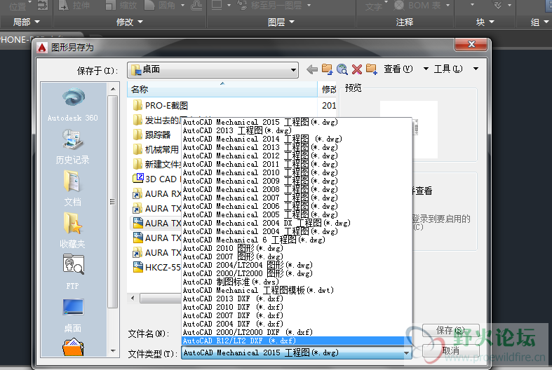

发表于 2016-3-8 13:24 | 显示全部楼层
你把DXF档另存为最低版本试试,就是R12/LT2 DXF,如图:
