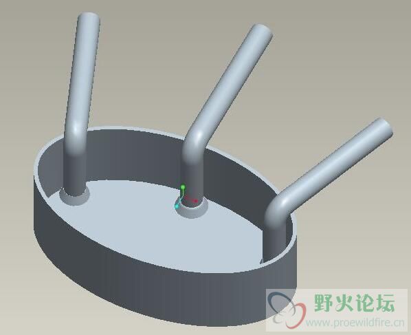

求大神指导,这个椭圆形池子应该是实体的,但是填充之后那个竖管就没有了,应该怎么解决
进水池模型
进水池模型
 楼主| 发表于 2016-2-20 13:59 | 显示全部楼层
hzengxin 发表于 2016-2-20 11:38
可以先把竖管复制曲面出来,再填充池子,最后再对竖管实体化
好的  我先试试 谢谢
