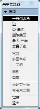

发表于 2016-1-23 20:45 | 显示全部楼层 |阅读模式
如上图,我每次倒圆角时都会出现这样的菜单,我看其他同事都没有,我想要让这个菜单不显示,有什么办法?有谁知道的请指点一下。

 楼主| 发表于 2016-1-23 20:46 | 显示全部楼层
另外,我用的是野火4.0

发表于 2016-1-24 22:40 | 显示全部楼层
可能老版本创建的模型,不显示的话你就删除倒角重新创建下试试

 楼主| 发表于 2016-1-26 21:19 | 显示全部楼层
是新建的模型,我是不想要菜单。因为我大多数时候只能用到“一般倒圆角”,所以想省去再点一次完成按钮的过程,我同事都是点了倒圆角命令后直接进行边的选择了。

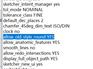

 楼主| 发表于 2019-7-16 19:12 | 显示全部楼层
找到解决办法了,如上图,config里面这一条删除就行了,感谢@w398682512
参考:http://www.proewildfire.cn/thread-164011-1-1.html
