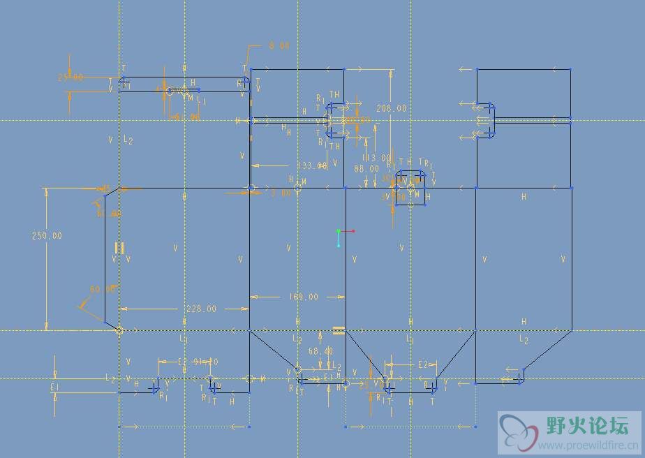

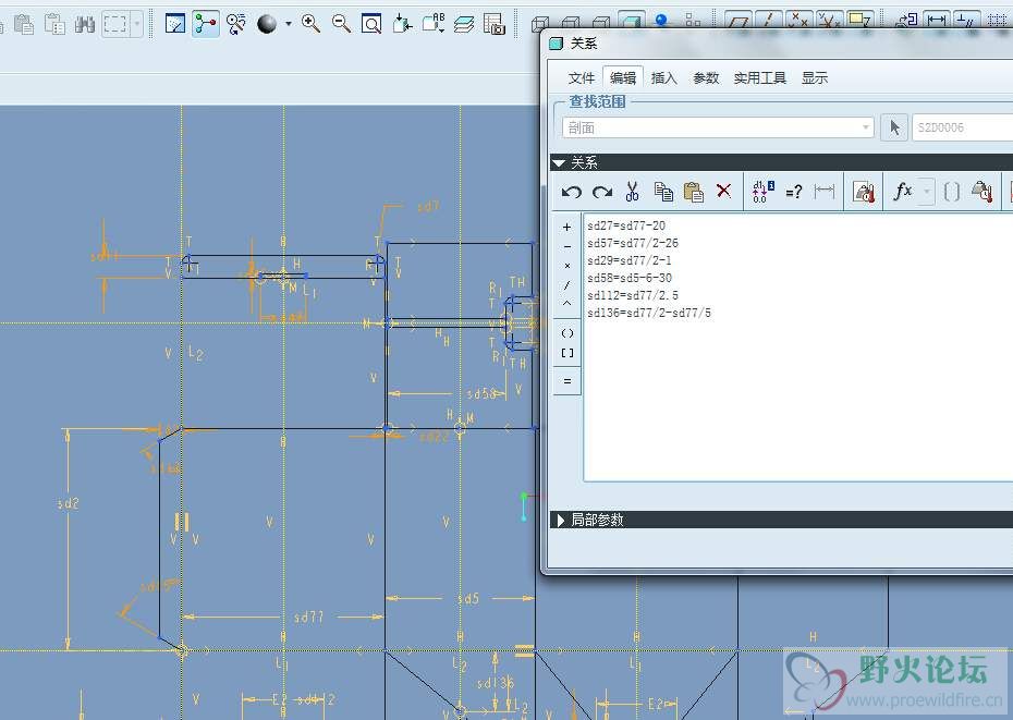

发表于 2016-2-27 07:59 | 显示全部楼层
我学PROE之前,经常要画很多 彩盒、外箱刀板线(包装设计),后来学了PROE,领略到“草绘”中“关系”的神奇,于是想象能不能来个一劳永逸的办法——画好模板,每次只要更改长宽高,彩盒刀板线就出来了。。。于是我尝试了很多次,然后成功了(直到现在,觉得还挺好用,分分钟一个刀板图)。彩盒的刀板图,有些是常量,有些是变量,它们之间也有些关系,用好就能做出随你长宽高更改都可行的刀板。
我想,你这个轮子也可以的,轮子直径是变量,轴承直径是常量,,,应该一样道理
228x169x250  就是彩盒的长宽高,每次只要更改这三个尺寸,一个新的彩盒刀版就出来了
快把 150 分 给我,我可是第一次玩这个,虽然我不知道这分有啥用~~
