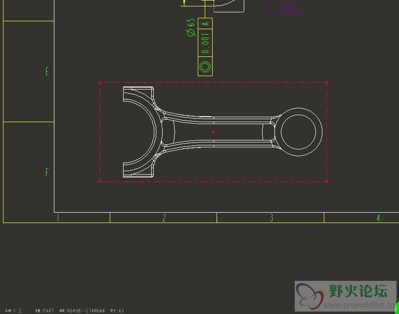

发表于 2016-1-14 09:13 | 显示全部楼层 |阅读模式

发表于 2016-1-14 09:27 | 显示全部楼层
取消相切边显示就可以了。

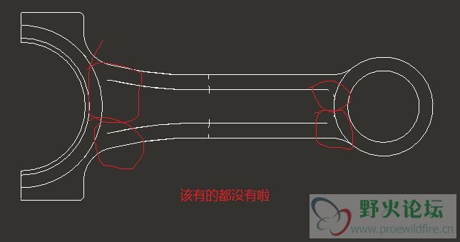

取消相切边显示就成这样啦,该有的边,都不能显示

发表于 2016-2-16 15:49 | 显示全部楼层
把缺的用草绘补上
