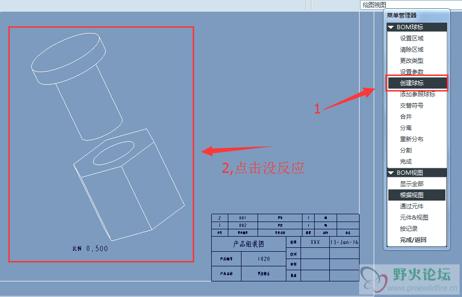

  各位大神,帮我看看,我做的BOM表,球标为什么不能自动生成?

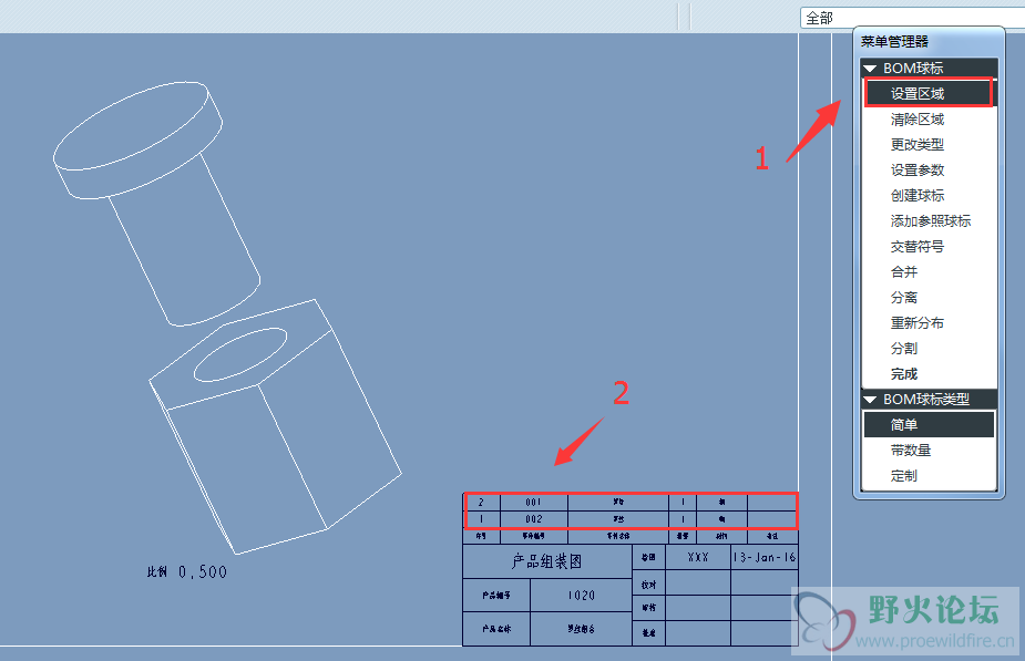

自动球标,要先设置重复区域,利用参数才可以

表格内容是通过重复区域自动生成的

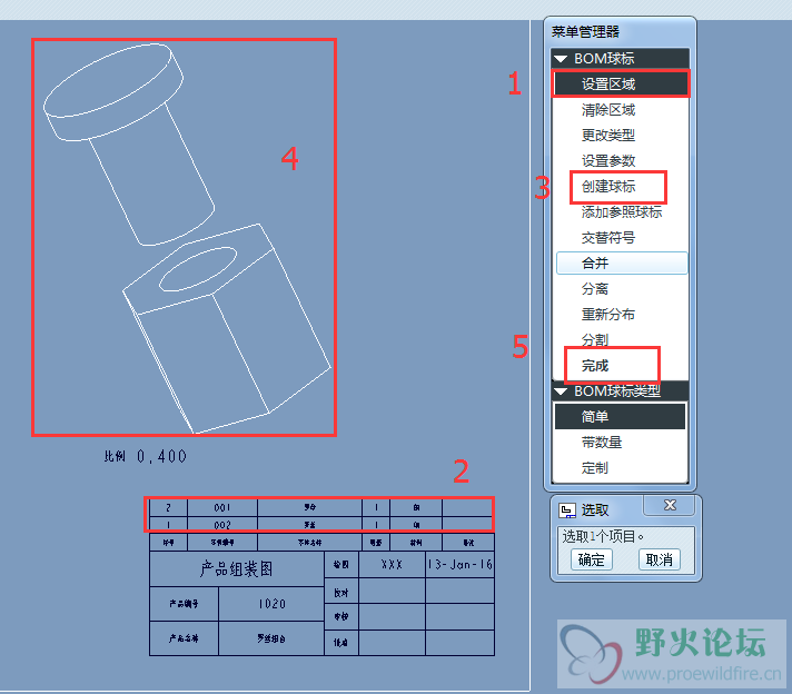

我看出来的估计是2种可能,第一种,你在 图2.PNG 那里  点击 显示全部, 第二种,就是你要双击视图,在视图状态里面,把简化表示设置成 主表示

谢谢亲,终于找到原因了
