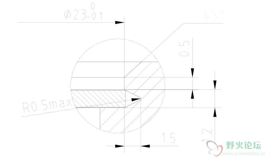

   请大家帮忙看看图纸上面23跟1.5这个尺寸用什么方法标注出来?

传个清晰点的图片吧

你可以使用引出说明 图纸只要别人看的懂就行了

在其他视图不要这两个尺寸,选中这个视图,显示所有尺寸,就有了
