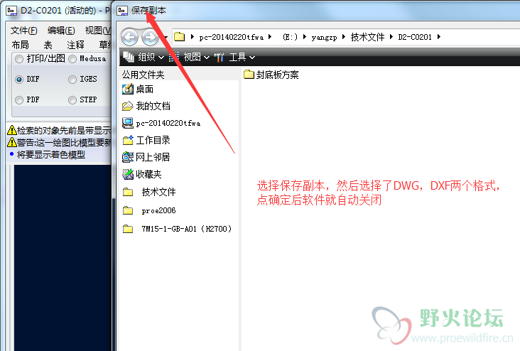

1、在工程图里面转DWG,DXF文件时,选择另存副本,然后选择了格式,点确认软件自动关闭(如图1)
2、在导入界面直接导出是可以,点了设置软件也自动关闭(如图2)
图1
图1
图2
图2

发表于 2015-12-29 20:56 | 显示全部楼层
从来没有遇到过此问题
1.把config.pro和xx.dtl (工程图配置) 依次先重命名或者先删除   ,看到底是哪个问题  ?
2.方法1搞不定的话,建议您重新安装哦

 楼主| 发表于 2015-12-30 09:14 | 显示全部楼层
mico_zhao 发表于 2015-12-29 20:56
从来没有遇到过此问题
1.把config.pro和xx.dtl (工程图配置) 依次先重命名或者先删除   ,看到底是哪个问 ...
谢谢,应该是这个的问题,我启动项选择了其它,也就是我的设置全部没了,就可以导出了,
