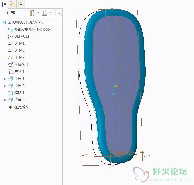

发表于 2015-12-29 19:20 | 显示全部楼层
导入的几何有问题。。。
360截图20151229192036557.jpg 360截图20151229192055927.jpg 360截图20151229192436478.jpg

发表于 2015-12-29 19:31 | 显示全部楼层
建立基准。实体化。。。这样就不会有问题了。。

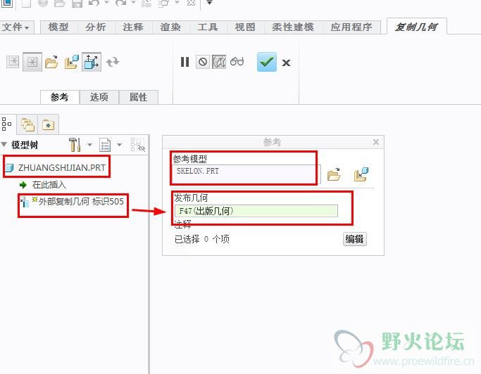

发表于 2015-12-30 15:45 | 显示全部楼层
yaoweijin 发表于 2015-12-30 15:04
我在组件模式下,把从属的打钩去掉,就行了。但是不知道原因。
如果 更改 骨架模型 不知道 能不能更新?
最好使用 发布几何。。。复制几何 。。的方法。     这样。当骨架模型 更新时,会自动更新。
