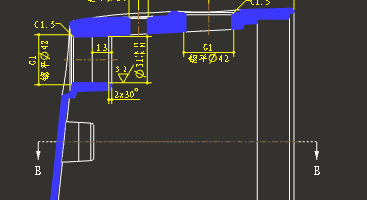

如题,creo零件图剖面线如何用纯颜色填充?

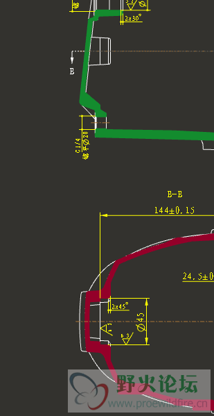

点击填充即可,颜色随便修改
