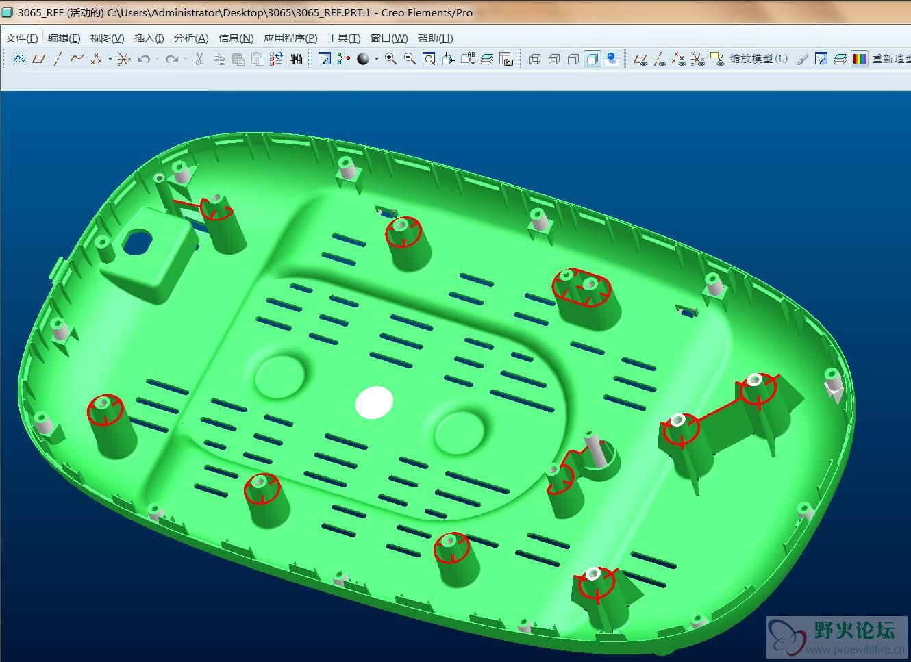

1.在做模具设计的时候大家都会遇到螺丝柱,如果这个螺丝柱比较长,大于15mm的话,这时一般会用司筒组件的方式来成型并出模,这点相信大家都同意吧?
2.一般情况下如果螺丝柱太长的话,一般在产品上都会有3条加强筋在周围。。这时大多的模具设计师可能就无法继续使用司筒组件了,因为司筒无法直接成型螺丝柱周围的加强筋。。。这时模具设计一般就会采用镶块的方式将螺丝柱与加强筋一块成型。。这点做过模具的人相信都应该知道
3.那么问题来了,如果遇到第2这种情况我能否继续使用司筒成型螺丝柱?因为毕竟使用司筒可以不用拔模或拔模角度很小,不会导致导致螺丝柱根部由于壁厚过厚而缩水,而采用镶块的方式成型需要比较大的拔模。。如果可以继续使用司筒成型螺丝柱,那么司筒是否可以采用线割(其他的加工方式也可以)等加工方式,将司筒切割3个缺口来成型加强筋,虽然这样会导致有夹线,有毛刺,但是对于螺丝柱来说无关紧要外观。。。
希望大家跟帖多多讨论些有用的知识,让后面的人多多学习,共同进步。

谁跟你说有加强筋就要做镶块的?司筒孔已经钻出来了,加强筋只需要火花放电下就成型了。 这是一般的做法,不排除你的产品是不是结构特殊。 司筒是标准件的,一般很少或者根本没有自己来线割或者其它加工出来。都是买标准件或者订做的。

放电加工模仁吗?螺丝柱是在司筒内部成型的吧,而加强筋与螺丝柱相连在一起,必须得将司筒弄一个缺口吧,兄弟有没有图片可以展示一下这种模具结构

明白了 司筒是靠外径成型的,,,希望加分

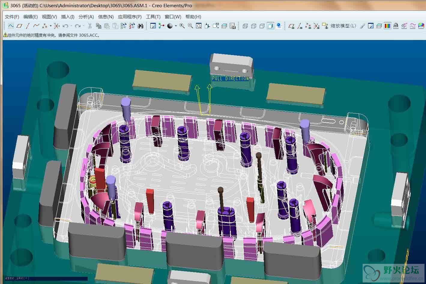

1.司筒的英文名称:Ejector Sleeve。
2.司筒分有托司筒(Stepped ejector sleeve)和直身司筒(Straight ejector sleeve)两种。
3.我理解为是一种行业俚语,其孔是用线切割加工的(也可以用电火花和钻孔加工)。
附图为佐。以上仅供参考。
