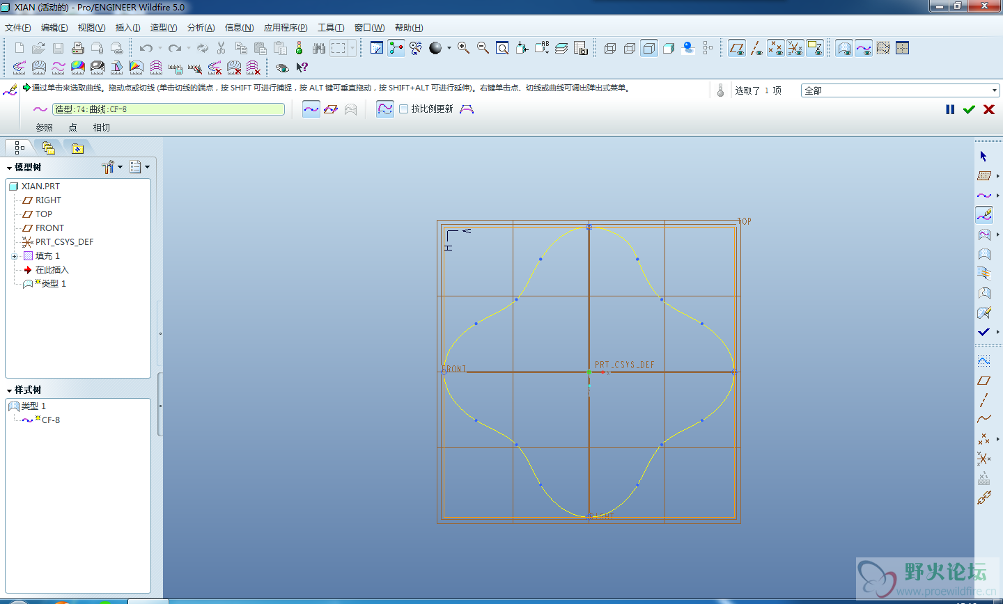

[求助] 如何将图中曲线四个角约束成相等,望高手指点
50
发表于 2015-12-9 09:43 | 显示全部楼层 |阅读模式
各路高手,请帮忙将附件的线条约束成四边相等,感谢
xian.prt.rar
88.43 KB, 下载次数: 6

发表于 2015-12-9 09:54 | 显示全部楼层
对称。
发表于 2015-12-9 10:58 | 显示全部楼层
先做1/4,然后镜像。你这个图应该是没办法约束的
发表于 2015-12-9 11:01 | 显示全部楼层
在草绘里做就可以了,造形应不可以吧

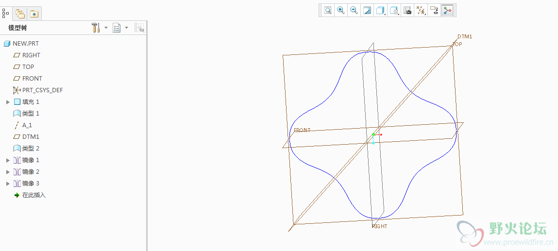

发表于 2015-12-9 11:21 | 显示全部楼层
如果非要在造型里做,做1/8吧,然后镜像
new.prt.rar
43.43 KB, 下载次数: 4
254
328
发表于 2015-12-9 11:24 | 显示全部楼层
如图,
254
328
如图
76
90
发表于 2015-12-9 11:33 | 显示全部楼层

发表于 2015-12-9 12:20 | 显示全部楼层
可以输入点位尺寸约束.不过比较麻烦,又16个点!
50

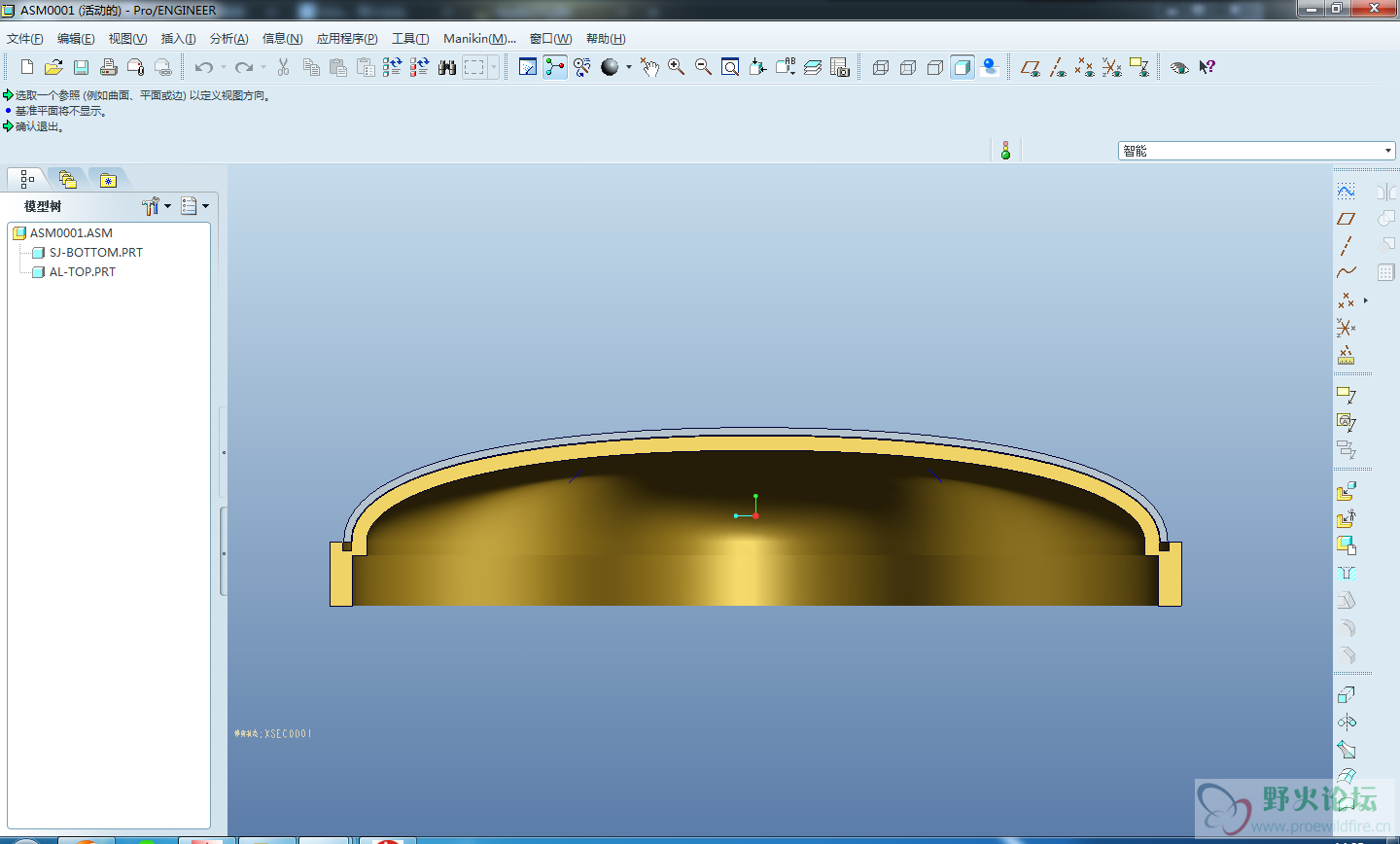

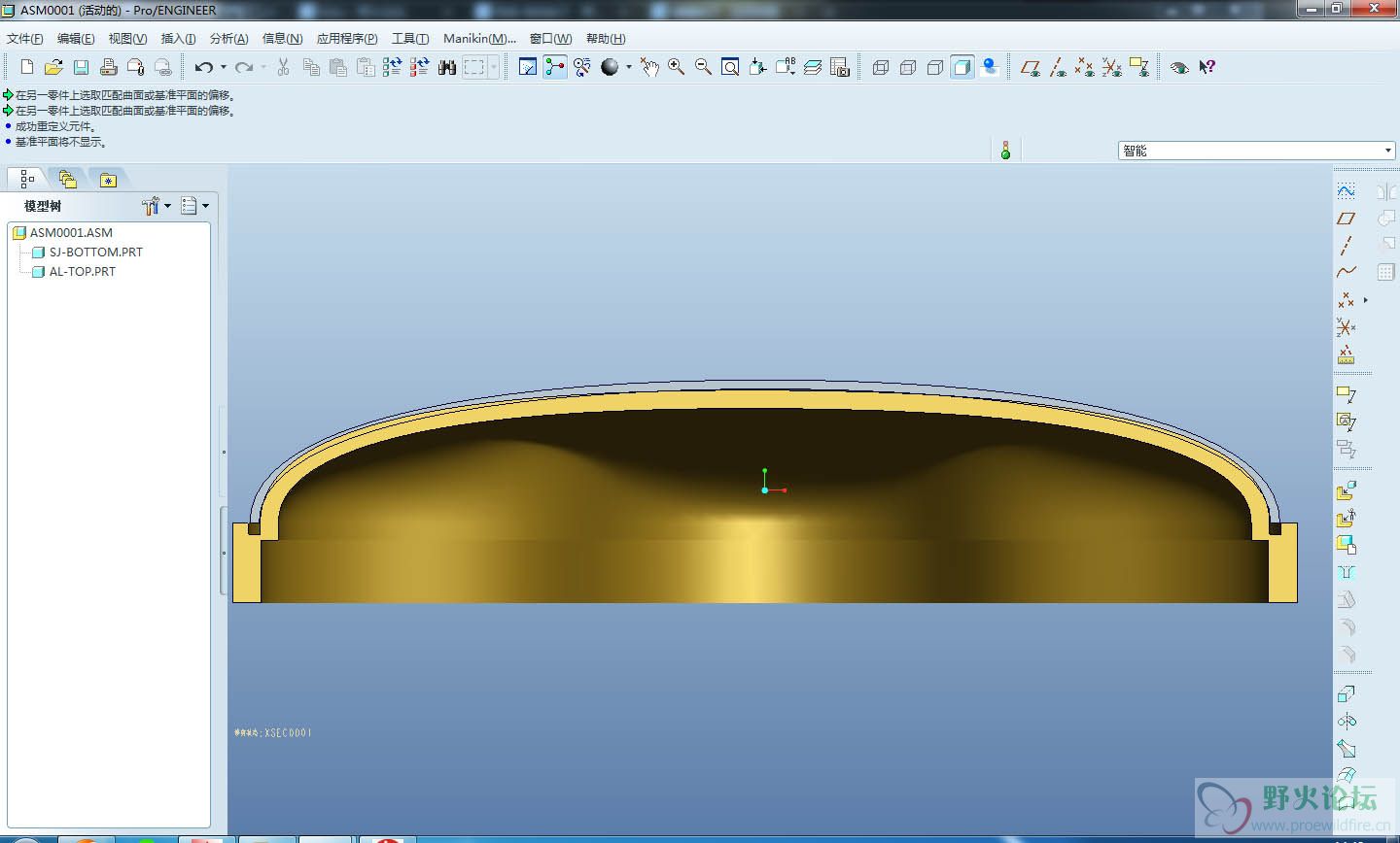

 楼主| 发表于 2015-12-9 14:26 | 显示全部楼层
试过,不行,四角还是不相等,你转成CAD转成四个面你放上去就能看出来。
做成1/4或1/8都不行,
另外加厚进行组装,换个面就不对了,如附件的二个图你们能看出来
此面OK
此面OK
有干涩
有干涩
