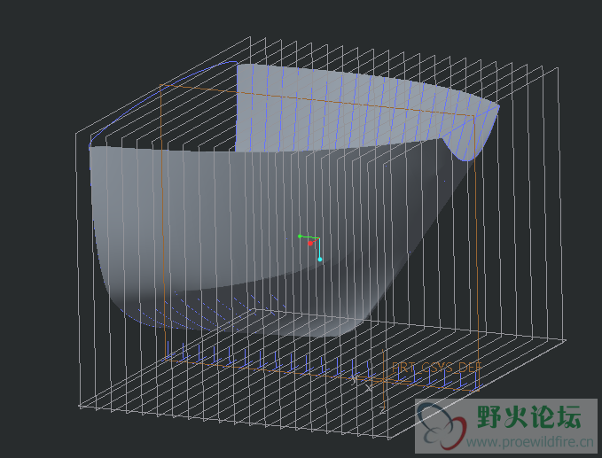

船首曲面的建立:
1. 通过CAD中的水线
2. 导入cero3.0
3. 对不同平面的曲线进行边界混合
4. 将两两形成的曲面进行合并
5. 曲面向外加厚,形成实体。
问题是:
1. 横向和纵向水线导入过程后,发现曲线不相交?
2. 无法对相邻横向和纵向曲先进行边界混合
3. 无法加厚,个人认为是精度设计和边界混合设置有问题,其中,船宽12m*船长 25m,加厚6mm,导入中产生奇点,曲面无法形成。
求讨论:
图1通过横向和纵向水线分别进行边界混合,完成后,发现曲面不相交

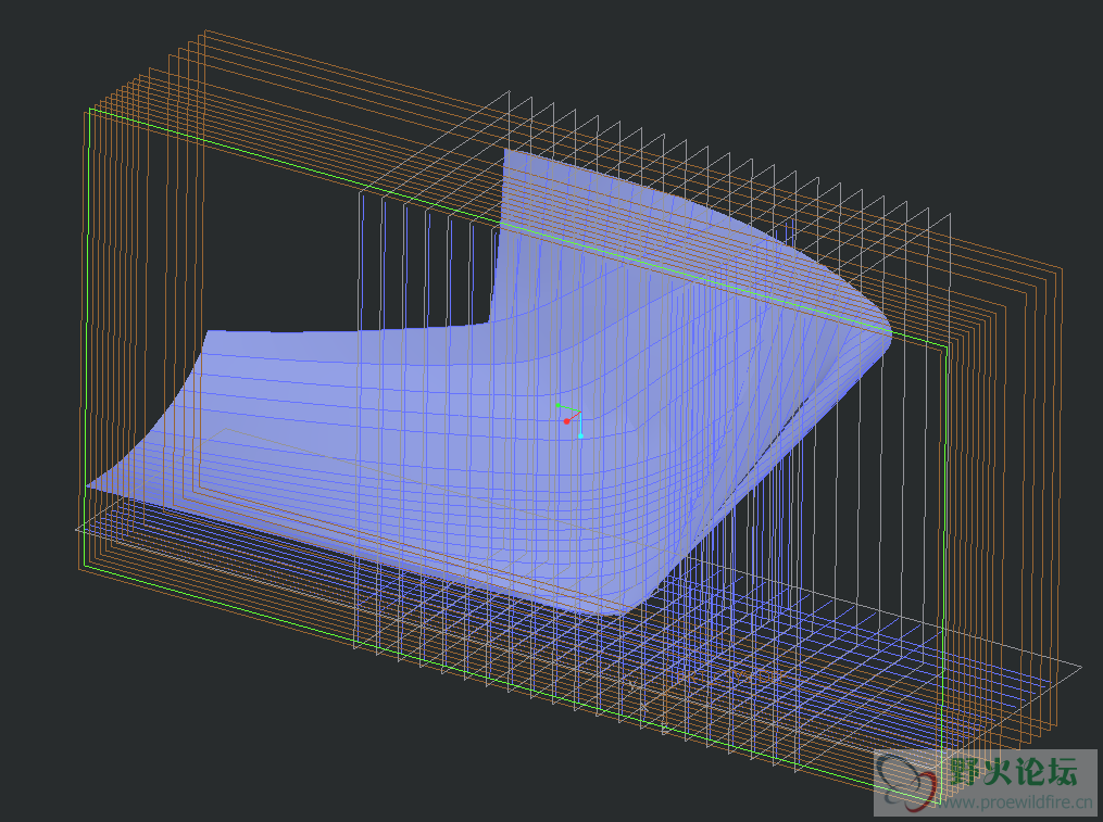

图2通过横向水线进行边界混合,完成后,无法进行6mm的加厚,精度不够。只小只能加厚600mm

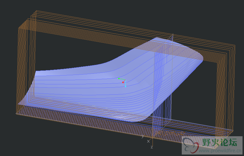

图3通过纵向水线进行边界混合,无法进行加厚

发表于 2015-12-7 15:15 | 显示全部楼层
原始数据呢?
 楼主| 发表于 2015-12-7 15:24 | 显示全部楼层
见附件

发表于 2015-12-8 20:26 | 显示全部楼层
各截面间的距离是多少?
 楼主| 发表于 2015-12-9 09:00 | 显示全部楼层
qwerabcd 发表于 2015-12-8 20:26
各截面间的距离是多少?
横向500mm
1608
1950
发表于 2015-12-9 09:53 | 显示全部楼层
纵向也是500mm?
 楼主| 发表于 2015-12-9 12:18 | 显示全部楼层
纵向看cad中标记的蓝色字
上传我做的文档,详见附件。曲面有奇点,无法加厚6 mm。

 楼主| 发表于 2015-12-10 08:57 | 显示全部楼层
1. 纵向线和横向线不知是原文件有问题,还是导入cero3.0后有问题,空间内不相交。
2. 精度为绝对精度3.8,无法再调小,所以加厚只能加到60mm,无法调整到6mm。
1608
1950
发表于 2015-12-10 14:00 | 显示全部楼层
2. 精度为绝对精度3.8, ...
你的线做的质量不高,圆弧与圆弧之间没有进行相切约束。另外两线不相交。
