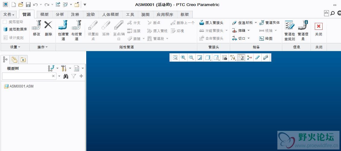

在原来的Elements中,管线是可编辑拖动的,在新版里是怎么做的?
 楼主| 发表于 2015-12-5 10:10 | 显示全部楼层
creo3.0 用起来有些不方便。有这方面教程吗?
 楼主| 发表于 2015-12-5 10:14 | 显示全部楼层
柔性管道与其他实体干涉是怎么处理的?

规定走向,不让其走干涉的地方

就是通过定义一些中间基准点等参考,让其走向通过这些参考

不可以拖动修改?
 楼主| 发表于 2015-12-10 07:24 | 显示全部楼层
但空间选定点也不好修改,哪里可修改空间点。
