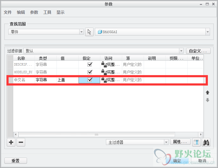

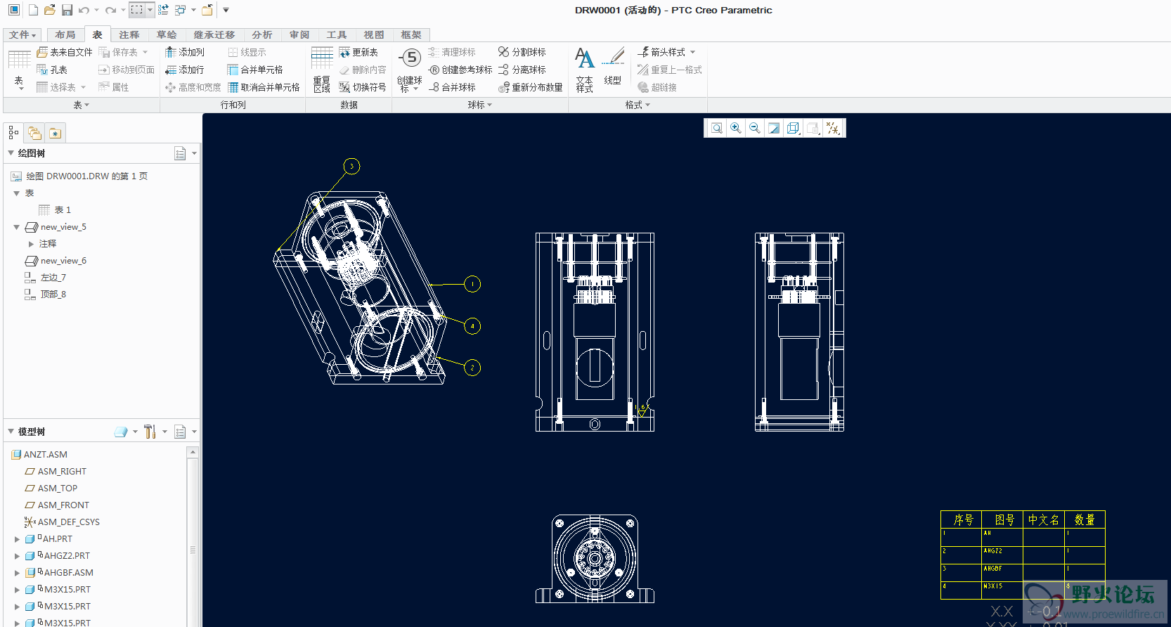

     今天在学习制作BOM表创建球标,现在有这个问题,请大神帮我看看,是怎么回事,在论坛上找的视频,跟着视频一起做的,最后生成的BOM表中,没有中文名称这一项,我想问下,在创建零件时应该怎么设置才可以,在这里将中文名字显示出来,谢谢大家了!

要设置参数

发表于 2015-12-4 16:56 | 显示全部楼层
在每个零件里创建一个参数,参数名称自己设定,类型选择字符串,再输入你零件需要的中文名。再在工程图下&参数名

发表于 2015-12-4 23:22 | 显示全部楼层
工具卡,下面 参数

 楼主| 发表于 2015-12-7 10:02 | 显示全部楼层

发表于 2015-12-7 18:36 | 显示全部楼层
建议中文名 改成 Cname 较好,就是这样,然后bom重复区域里 &asm.mbr.cname
