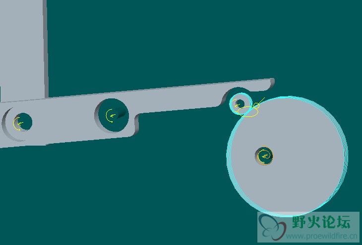

我做了一个下图的偏心轮机构。用伺服电机进行动态模拟,运行效果是我想要的。
现在的问题是,如何求得该电机所需要的驱动力矩。因为,获得了驱动力矩,我就可以选择合适的步进电机了。
请教各位。
 楼主| 发表于 2015-11-26 17:09 | 显示全部楼层
测量定义--类型--连接反作用,这里面选择“径向力矩”。我测量了这个力矩,不过我感觉电机的驱动力矩应该是“周向“的才对啊。

对于伺服电动机,采用  净载荷  得到扭矩

对于伺服电动机,采用  净载荷  得到扭矩
谢谢,我测量了净载荷,它确实是个力矩数值。只是不知道,这个值是否就是电机的负载力矩?
