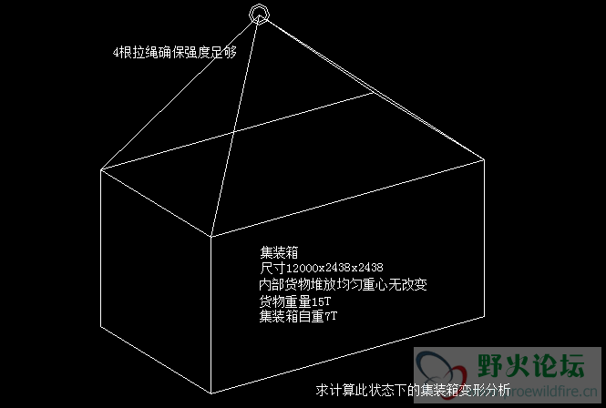

求大大们指导下 受力点与约束点应该设置在哪。刚刚学习还不明白

约束在挂钩圆环处,受力面在箱子的上表面。载荷竖直向下,包括货物和箱子的自重。
主要是拉绳的材料、弹性模量和泊松比一定要准

如果只考虑集装箱的变形,那么就不需要绳索的材料,但需要知道集装箱的材料,板厚,内部结构等,如果考虑整体变形,则需要将绳索的变形纳入进来!
