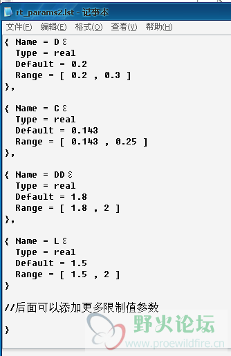

发表于 2015-11-13 09:52 | 显示全部楼层
这些受限制参数需要外部文件重新定义,那样才能删除,外部文件格式有规定的,像下面的格式,lst后缀。具体参照有关格式自己修改下,再配置config选项restricted_val_definition 指定现在定义lst文件路径。

 楼主| 发表于 2015-12-9 10:33 | 显示全部楼层
mceping 发表于 2015-11-13 09:52
这些受限制参数需要外部文件重新定义,那样才能删除,外部文件格式有规定的,像下面的格式,lst后缀。具体 ...
谢谢 樯橹灰飞烟灭!
不过这个外部文件在哪里找出来编辑呢??
或者是麻烦你把截图内容复制回复下。这样我方便粘贴编辑啦
谢谢!
 楼主| 发表于 2016-1-4 16:37 | 显示全部楼层
不知道怎么搞  哪位高手告知下呢 谢谢!
