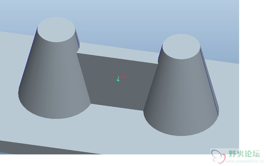

在其他网上看到的图形。图片见附件。其中ABCDEFGHJT尺寸依次:10,60,115,32,49,136,5,65,14,2

因为你没有附件,所以发个图片给你看一下,是不是要画图片这种两圆锥之间的筋

两个斜圆锥
(夹角49度),大小不一,之间的

没看到附件,猜测并建议下,两圆锥间建个基准面,拉伸,选项里,分别拉伸到指定面。

好像有专门的筋工具,你可以试试。
