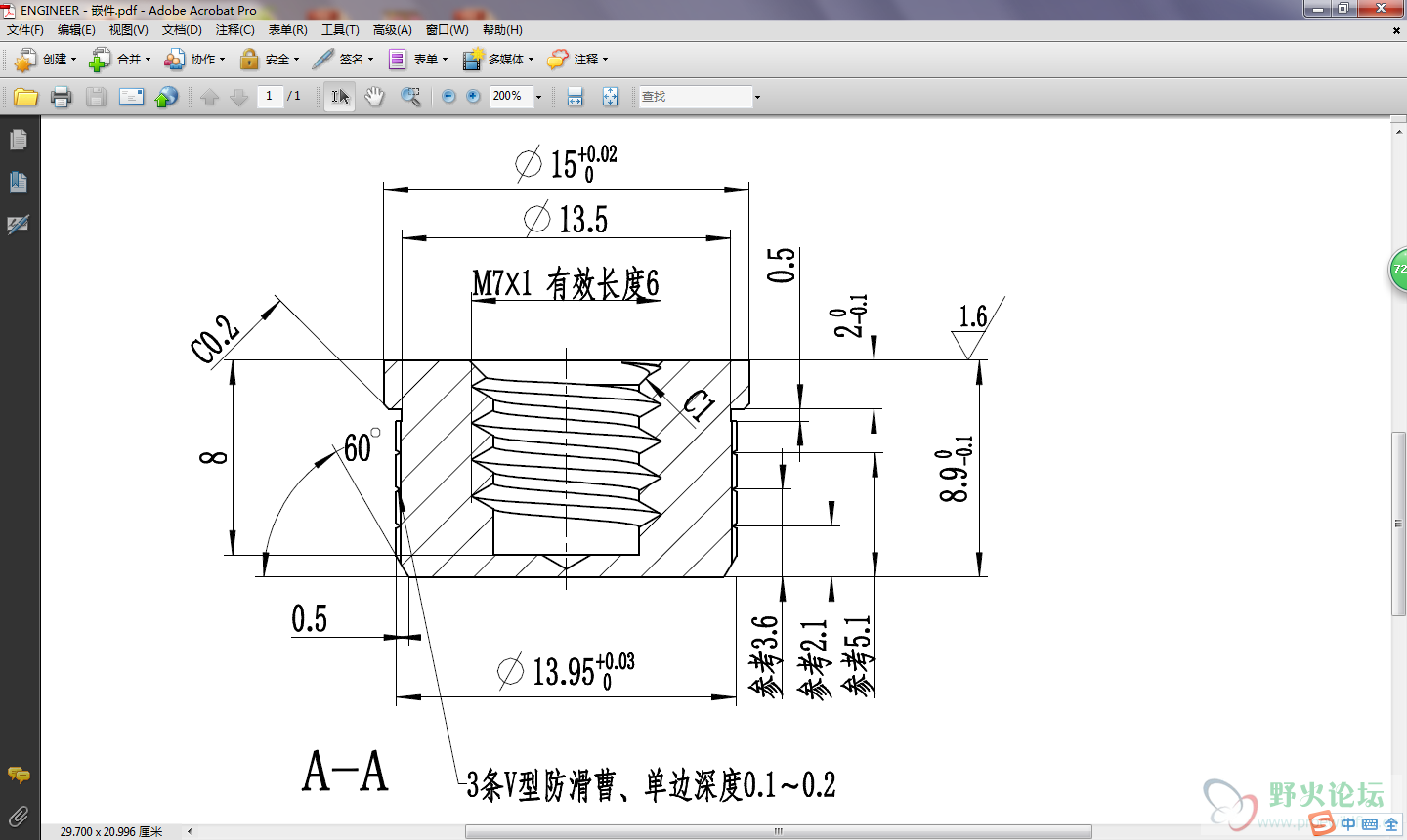

用CREO自带的字体就可以,用长方宋体及其他字体就粗,打印笔也控制不了,请大侠们指点。

导出PDF时设置的线型吧

 楼主| 发表于 2015-9-29 11:30 | 显示全部楼层
pen 1 color 0.0 0.0 0.0; thickness 0.030 cm
pen 2 color 0.0 0.0 0.0; thickness 0.010 cm 就是这项的字体粗细控制不了,其他都可以
pen 3 color 0.0 0.0 0.0; thickness 0.018 cm
pen 4 color 0.0 0.0 0.0; thickness 0.018 cm
pen 5 color 0.0 0.0 0.0; thickness 0.015 cm
pen 6 color 0.0 0.0 0.0; thickness 0.018 cm
pen 7 color 0.0 0.0 0.0; thickness 0.018 cm
pen 8 color 0.0 0.0 0.0; thickness 0.018 cm

你转换成PDF再打印的吧?建议转换PDF时选择“勾画***(英文)”字体。。。。
