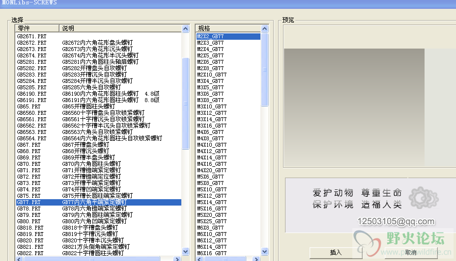

PROE标准件库每次插入装配好后保存装配图,标准建库里面都会出现新版本,导致无法预览。
请问怎么不让出现新版本?或者不在标准库里产生新版本。。。

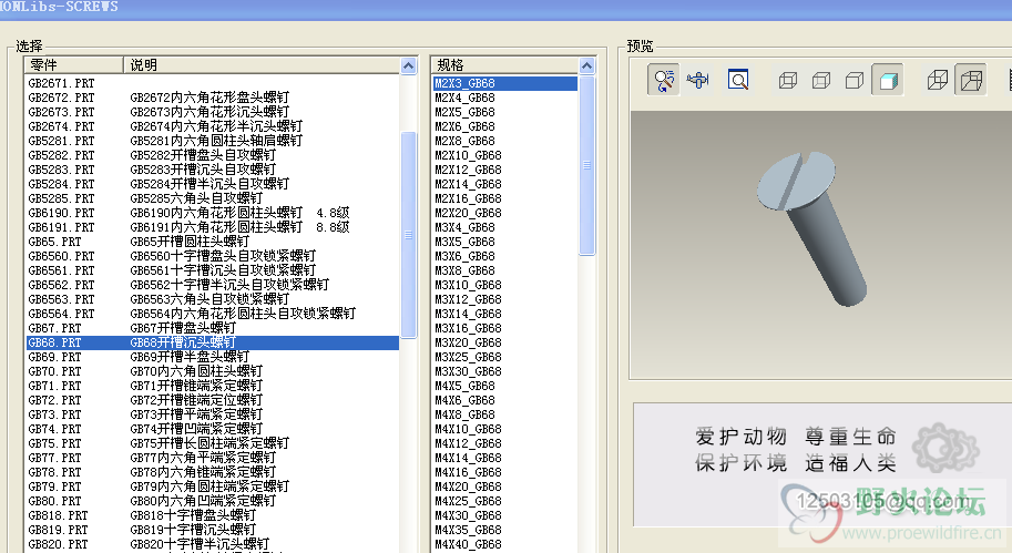

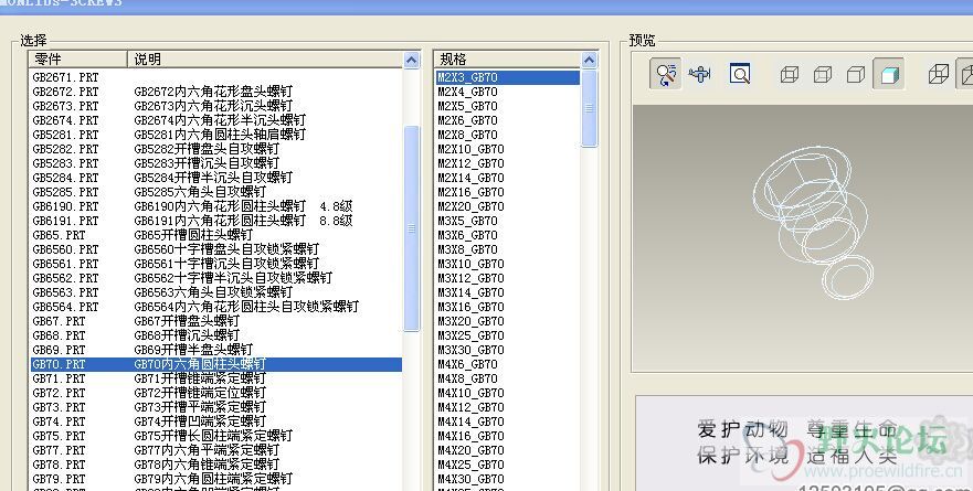

还有预览的状态有的是线条有的是实体的?怎么让预览都为实体。谢谢
无法预览
无法预览
出现新文件
出现新文件
线条
线条
实体
实体

原来以线框模式保存过的模型要重新保存下才能以着色模型预览

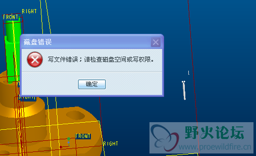

发表于 2015-9-18 22:07 | 显示全部楼层
config.pro里设置
save_objects changed
或者简单点,把你的库文件夹设置为读取权限,里面就不能修改和生成新版本了
设置 save_model_display shading_lod

设置了,但是还是只能线框模式预览。将文件夹设置为只读,还是可以保存出现新版本。?我也很奇怪。能把你电脑里的CONFIG文件发出来看看吗?

 楼主| 发表于 2015-9-24 09:12 | 显示全部楼层
不是文件夹设置为只读,是文件夹安全性权限设 ...
C:\Documents and Settings\Administrator\桌面\1.png
谢谢,权限已经设置,已经可以不保存了。线框那个就线框吧,也没事。
已经拒绝保存了
已经拒绝保存了
