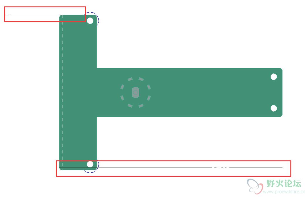

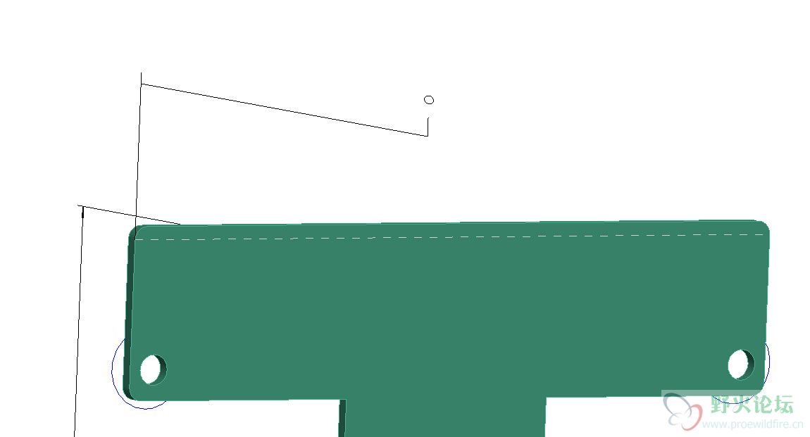

为什么我标注的尺寸不是我想要的标注方向。
哪里可以设置,看我的图,上面写了字
标注不是我要的方向而且尺寸出错
标注不是我要的方向而且尺寸出错
我这个视图标注,就不是在这个面显示的
我这个视图标注,就不是在这个面显示的

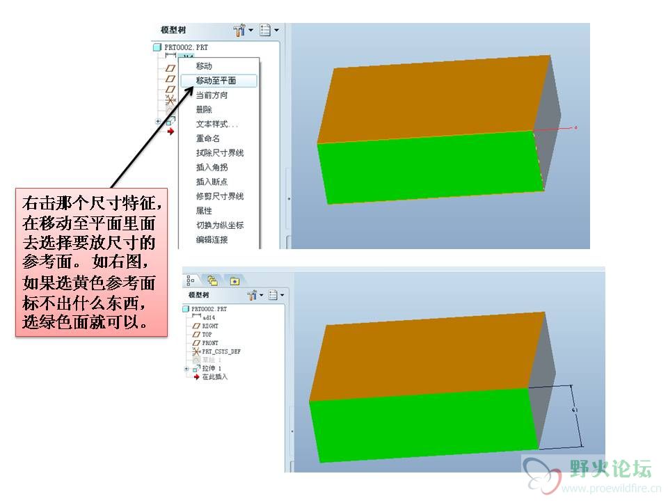

选的参考面不对。参照以下说明试一下。

谢谢了,懂了
