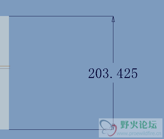

如何让字体改变方向,变成竖着的??

你这个是工程图里还是注释啊?传个prt上来啊

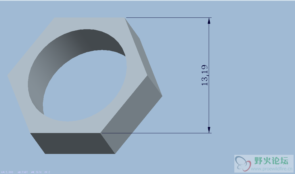

绘图选项里找到这个text_orientation把这里的内容改成这个parallel_diam_horiz就可以了。

设置好了下次打开又变回原样了!问题又来了怎么设置下次打开还有效果呢?

把设置好的配文件保存一下,然后点工具里的选项找到drawing_setup_file这个,如果找不到你可以点查找,然后点浏览选择你刚才保存的配文件,点更改,然后再保存这个选项,保存到你PROE安装的根目录里text文件夹里的config.pro文件,应该就可以了。

个人见解:修改配置文件text_orientation——改为praallel
就可以了

可以了。谢谢你
