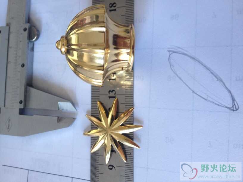

急求~~!!!
求助指导多谢多谢。最好上个PRT,主要学习画法不需要按尺寸

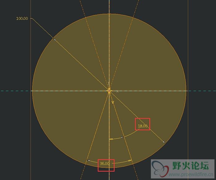

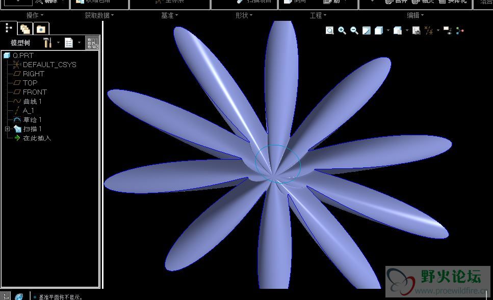

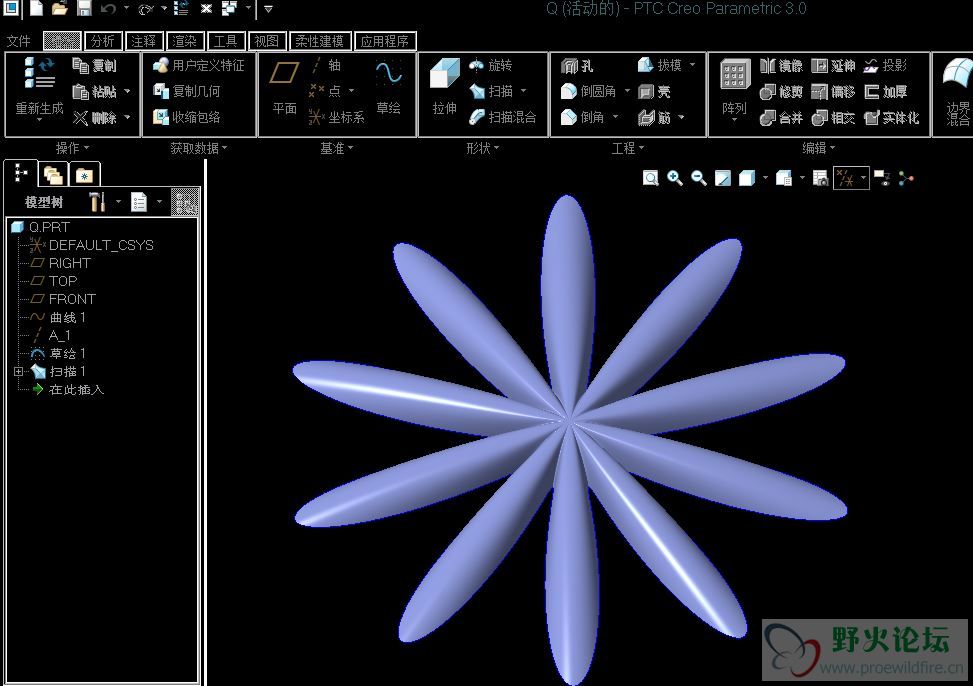

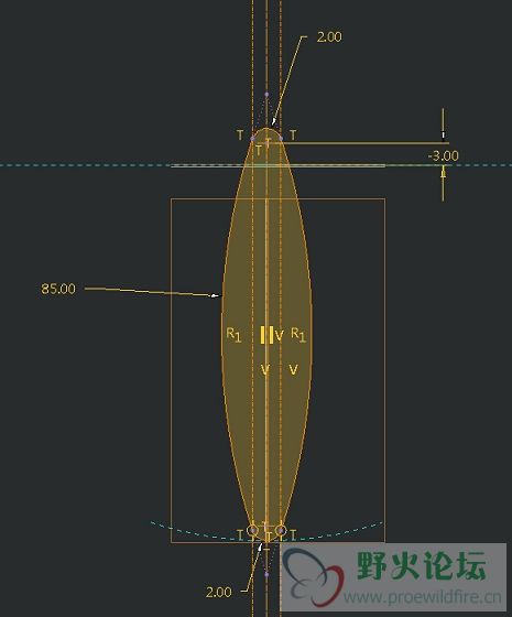

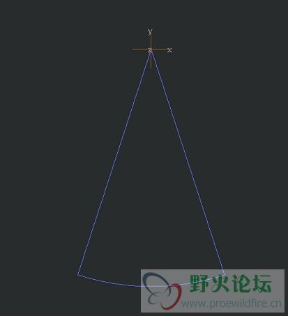

发表于 2015-9-10 10:35 | 显示全部楼层

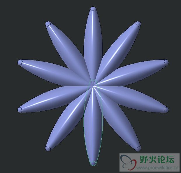

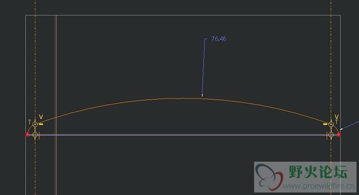

我们不了解你的技术到那了?(空间曲面懂不)
你看看这东西是不是一样的,可以等分。(360°/等分)
能等分你就360°/多少等分的角度开始画好一个。
你这个没什么难度的。
1:你那个花是 10等分 360°/10=36°           A1 A2
2:画好圆,把36°分出来,开始画2测边,在画主体线。           B1 B2
3:做好面,阵列          C1 C2
A1
A1
A2
A2
B1
B1
B2
B2
C1
C1
C2
C2

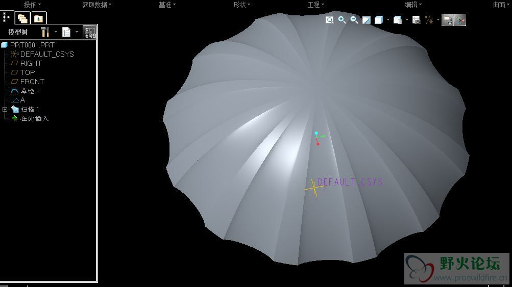

 楼主| 发表于 2015-9-10 10:41 | 显示全部楼层
能等 ...
多谢你热心解答,讲的很详细这个方法学习了!!不过这个花的底部整体是个弧面不是平的这要怎么处理呢?

发表于 2015-9-10 10:51 | 显示全部楼层
晕死
上面怎么做下面也怎么做啊。
只是看你做的线怎么样。

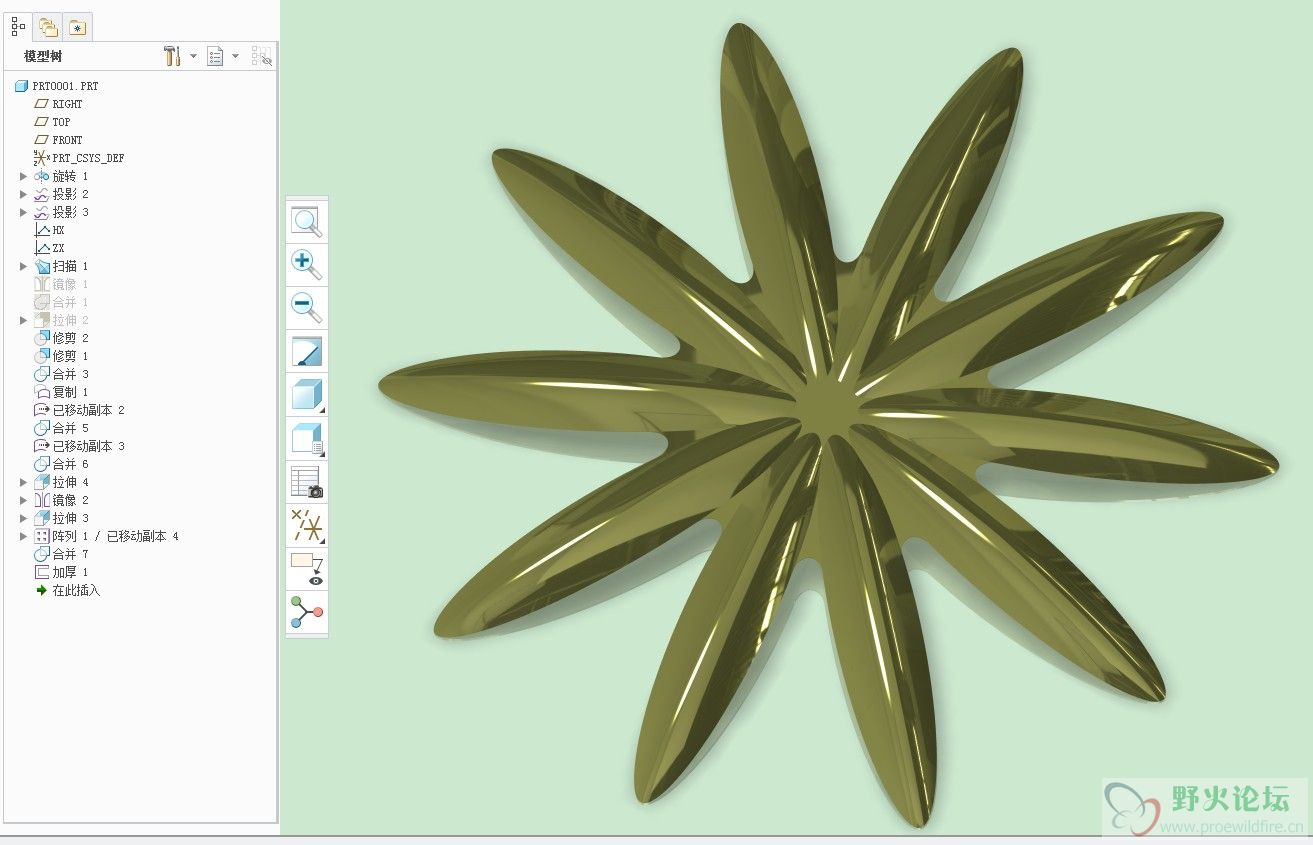

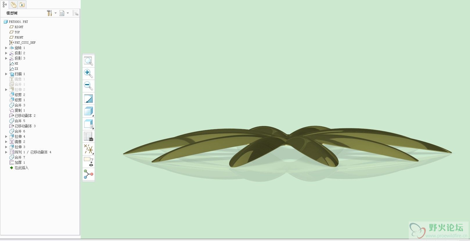

CREO3.0画的,要看步骤要用Creo3.0打开

 楼主| 发表于 2015-9-10 18:43 | 显示全部楼层
额。。我没装CRO3.0打不开。。。这个还是比较像的
