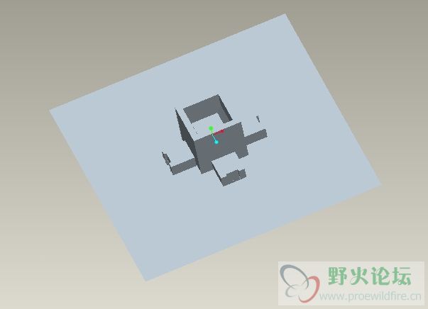

[求助] 大大,求助这个如何合并?有图,有prt。
48
169
254
发表于 2015-9-7 13:07 | 显示全部楼层 |阅读模式
如图,这个不知道怎么合并,没法分模囧。
PRT附件:
新建文件夹.rar (288.86 KB, 下载次数: 3)
PROE版本是3.0 M180
661
909

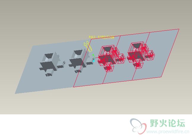

发表于 2015-9-7 13:31 | 显示全部楼层
3.0
这么规则。
把分型面切了,直接实体化了,再阵列,再阴影投影创建个分型面不就好了?

多谢大大指点,不过阴影曲面我还没搞懂,所以先想问下这个合并该怎么搞?我放到组装里面也不能合并囧。
661
909
发表于 2015-9-7 14:51 | 显示全部楼层
在组件里要激活零件,不然阵列出来的不属于一个零件。
在模具功能里,装配进去的是实体,片体的话,只能当做分型面。
366
417
发表于 2015-9-7 16:09 | 显示全部楼层
做好后,直接转为IGS格式的文件就变成一整体了,但是不帮编辑特征

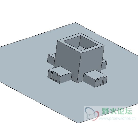

发表于 2015-9-7 16:54 | 显示全部楼层
这个面有问题的,特别是红色那块。
这些面是单独的,不是整体的面组
这些面是单独的,不是整体的面组
这个红色的,一个面,没有上下面,在怎么合并都合并不了的。

 楼主| 发表于 2015-9-8 08:16 | 显示全部楼层
susy520 发表于 2015-9-7 16:54
这个面有问题的,特别是红色那块。
但是单独一个可以分模,没问题。
