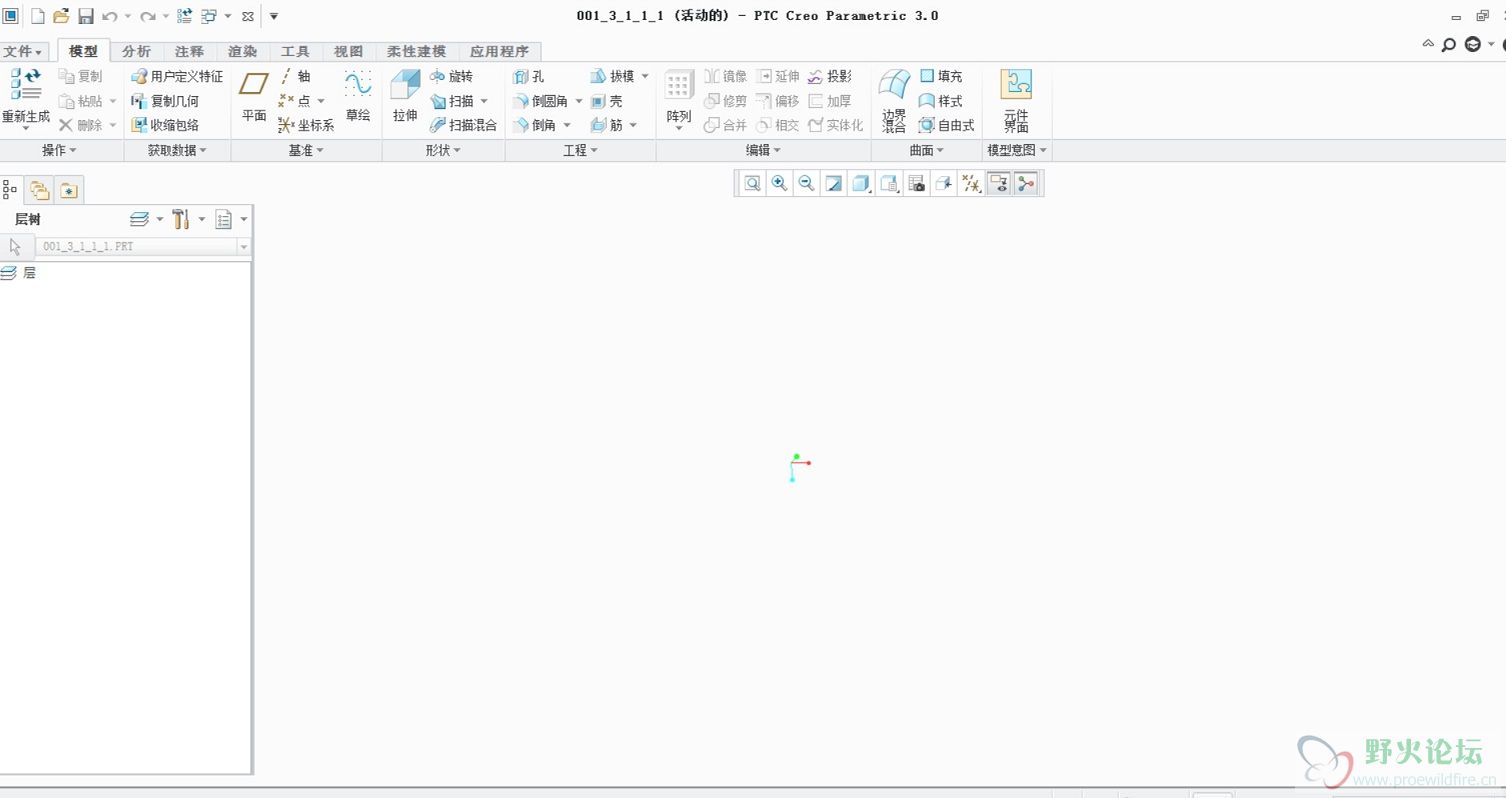

[已解决] creo3.0打开组件图没有显示?急急

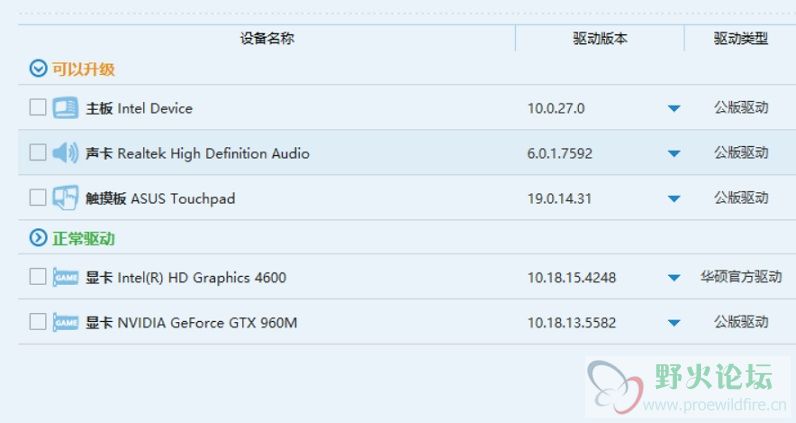

打开个零件按住鼠标快速旋转,看看有没重影,有的话请安装完整的显卡驱动
133
168
 楼主| 发表于 2015-9-7 23:14 | 显示全部楼层
按照你说的方法试了,没有重影,显卡驱动我前几天就已经更新了显卡驱动
1275
47456
发表于 2015-9-7 23:23 | 显示全部楼层
不要用更新,直接下载完整的显卡驱动安装试下,另外删除你的 config.pro
133
168
 楼主| 发表于 2015-9-7 23:23 | 显示全部楼层
403300259 发表于 2015-9-7 22:51
是不是图层把实体隐藏了
只有这个
159
218
发表于 2015-9-8 08:18 | 显示全部楼层
这就是3.O的一个问题,2.O的没有这个问题,同一台电脑不同的版本,你试下。
133
168
 楼主| 发表于 2015-9-8 08:40 | 显示全部楼层
不是吧,我前段时间也在网上看到这样的帖子也是 一直没有解决问题,很郁闷,creo3.0为什么不更新呢
370
516
发表于 2015-9-8 13:20 | 显示全部楼层
我的电脑也是这个问题。保存以后打开会发现有些零件看不见了,但是保存STP后打开又发现那个零件在。
133
168
 楼主| 发表于 2015-9-8 15:21 | 显示全部楼层
对对,就是这个问题,在网上一直找不到解决方案
138
184
发表于 2016-3-29 15:39 | 显示全部楼层
问题解决了吗?
133
168
 楼主| 发表于 2016-4-18 22:24 | 显示全部楼层
么有解决重装系统解决了问题,具体哪里产生的问题现在还不知道
