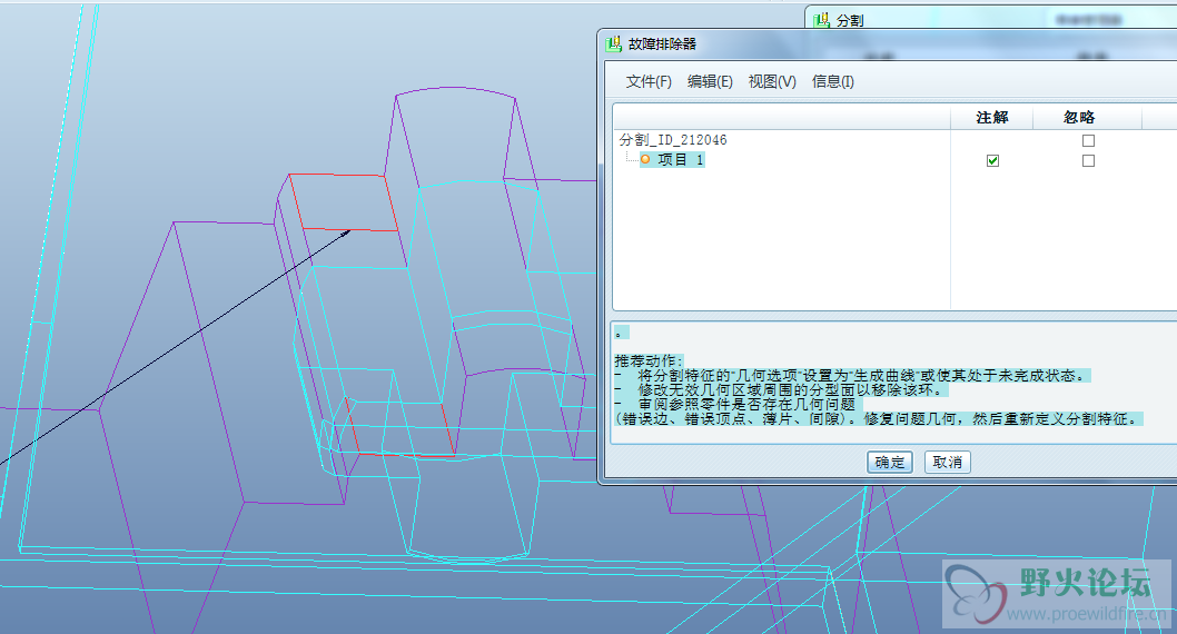

各位大神,小弟才学模具分模,在分模出现了以下图片的问题,不知道该怎么解决,有知道的麻烦告诉下。感谢了。

红色两个部分还是单曲面,分别要与主分型面合并,才能进行分模

最好的就按你的产品面廷伸来做分型面。把产品里的一些小面和烂面处理掉,
