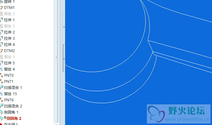

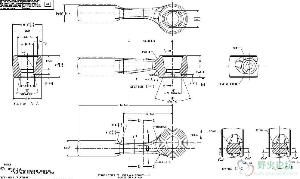

自学的proe,这个连接部位可能用到的【变截面扫描】或者【倒圆角过渡终止于参照】等很多不会,看教程也不懂。
需要做出如图的连接部位。。。求教大神了
始终做不出原图那样。。。
不过原图少了些尺寸,大神只要帮忙做中间连接部位就行,可以添加尺寸,谢了。

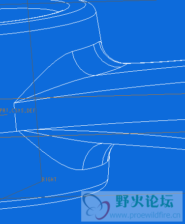

又纠结了一小时。。。。最后的25倒圆角至今没法成功。。。其他拉伸扫描做法都有凸起。。o(︶︿︶)o 唉
 楼主| 发表于 2015-8-20 17:27 | 显示全部楼层
过渡 终止于参照  的参照要如何做才能做出这个型状?????
 楼主| 发表于 2015-8-24 11:12 | 显示全部楼层

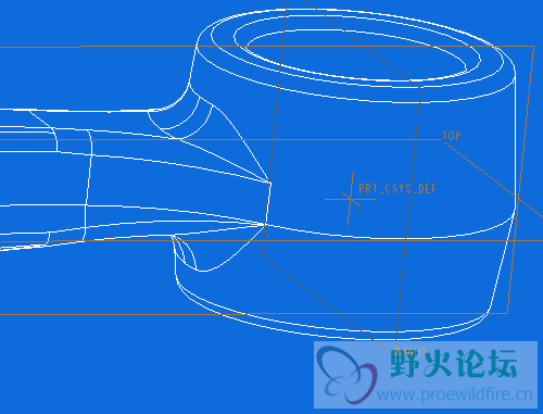

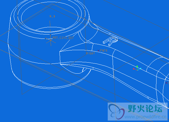

好吧 。。。二笔了。。。做梦顿悟了。。。切割旁边的圆台再倒25R
最后成型
