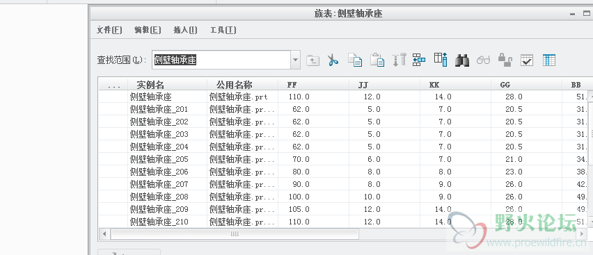

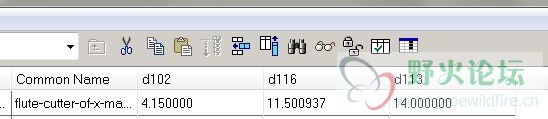

怎么修改族表中参数的名称?如图所示,怎么把我在零件中选的尺寸名称改成图2中的样子?默认的d102什么的太容易混淆了!求帮助!
参数名称为d102,d116
参数名称为d102,d116
d232为D01,d109为H
d232为D01,d109为H

也可以这样做
先写关系,如dxxx=直径    dxx=长度
然后在族表增加项选 参数,

谢谢回帖!我按你的方法去做,比如d1=hh,会出现“发现不可用的符号hh”,这什么情况,怎么不行呢?
 楼主| 发表于 2015-8-19 14:41 | 显示全部楼层
搞明白了!非常感谢!
