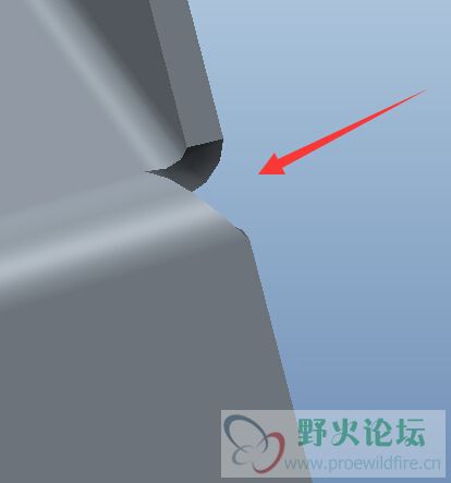

下图怎么处理好看一点,附件为CREO2.0    求指教,谢谢!

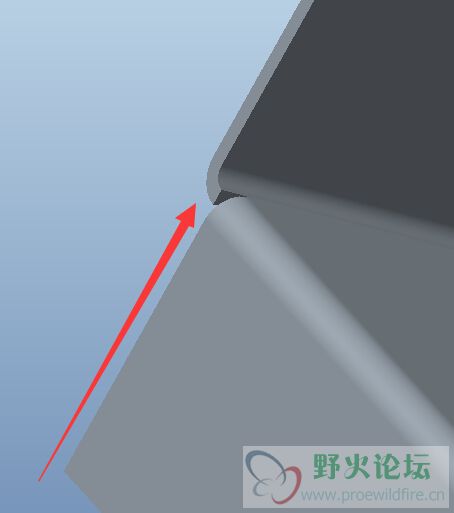

自己弄了一下这样,不知行不行的通,我对钣金不是很了解,望大神指教。谢!

由扯裂的形式决定。

第一种实际折出来会有扯料的现象(轻微变形)
第二种会比较好看,但给开料有要求,(工艺切角)
