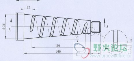

各位大神,请问图示的螺旋扫描切口的收尾该怎么画?
图示
图示

扫描轨迹线向外延伸出

CREO3.0做的
螺旋扫描.prt.zip

多谢指点,我之前一直用混合扫描画,画不出图示的效果,受教了
