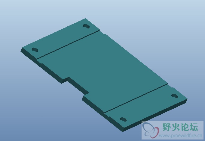

这是装配图的一块零件,这块板我在边上加了一个小缺口后,上面的好多孔没了,显示某些特征再生失败。怎么恢复。

你看一下模型树上那个特征显示是红色的,点击进入定义编辑,查看草绘的参照是否完整,或者是显示为更新状态,把未更新的参照删除,再重新选择新的参照,完成草绘。应该可以解决问题了,若还有也是按以上的方法处理。希望可以帮助到你。。。

你把模型传上来大家好帮你看看

把孔的参照改在你删掉的特征之前
