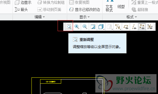

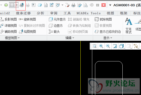

如题,在050之前做的打印快捷键,能正常打印A4的图纸,今天升到了050,打不了A4了。一样的快捷键,以前打的图是A4的。现在是A3的了。各位有这样的情况吗?

1、点击全部显示按钮,让页面充满视屏
2、点击快速打印按钮,就可以正常打印了
